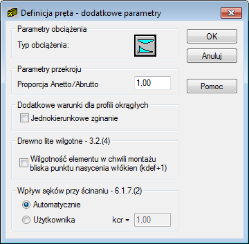

Opcja służy do określenia dodatkowych parametrów normowych typu pręta drewnianego. Jest ona dostępna po naciśnięciu przycisku Więcej znajdującego się w oknie dialogowym Definicja pręta — parametry.
Elementy okna dialogowego
- Parametry obciążenia
- Wybierz typ obciążenia pręta.
- Parametry przekroju
- Wprowadź proporcję Anetto/ Abrutto. Wartość ta jest używana, aby rozważyć współczynniki przekroju wystawione na siłę rozciągającą.
- Dodatkowe warunki dla przekrojów kołowych
- Jeżeli opcja jest włączona, to w trakcie obliczeń pręta o przekroju okrągłym zginanego dwukierunkowo nastąpi zamiana momentów My i Mz na moment wypadkowy będący ich wektorową sumą. W związku z nadaniem tego momentu w programie Robot pręt traktowany jest jako pręt poddany jednokierunkowemu zginaniu.
- Drewno lite wilgotne
- Wybierz tę opcję, aby zwiększyć wszystkie współczynniki kdef o 1 (jak zdefiniowano w tabeli 3.2).
- Wpływ sęków przy ścinaniu
- Wybierz, czy chcesz wpływ sęków przy ścinaniu (jak zdefiniowano w rozdziale 6.1.7.(2) normy) ma być obliczany automatycznie lub ręcznie.
Domyślnie wybrana jest opcja automatyczna. Aby określić współczynnik kcr, należy wybrać użytkownika i wprowadzić wartość.
