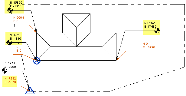

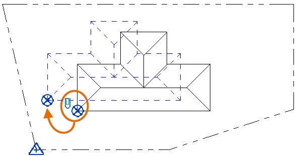

Przesuwanie całego modelu w stosunku do punktu pomiarowego
Chcesz przesunąć model względem układu współrzędnych pomiarów. Punkt pomiarowy jest zdefiniowany poprawnie, ale model jest w nieprawidłowym położeniu w odniesieniu do niego.
Aby to zrobić, należy przesunąć zaczepiony punkt bazowy projektu lub użyć narzędzia Zmień położenie projektu.
Współrzędne w modelu zostają zaktualizowane w celu odzwierciedlenia zmiany odległości między punktem bazowym projektu a punktem pomiarowym.
Na poniższej ilustracji współrzędne czarnego punktu są oparte na punkcie pomiarowym, a współrzędne pomarańczowego są oparte na punkcie bazowym projektu. Podczas przesuwania zaczepionego punktu bazowego projektu zmieniają się tylko współrzędne wyróżnione kolorem żółtym.

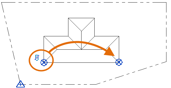

Przesuwanie punktu bazowego projektu do innego położenia w modelu
Załóżmy na przykład, że chcesz przesunąć punkt bazowy projektu z jednego narożnika budynku do innego.
Aby to zrobić, odepnij punkt bazowy projektu i przesuń go.
Na poniższej ilustracji współrzędne czarnego punktu są oparte na punkcie pomiarowym, a współrzędne pomarańczowego są oparte na punkcie bazowym projektu. Podczas przesuwania niezaczepionego punktu bazowego projektu zmieniają się tylko współrzędne wyróżnione kolorem żółtym.
