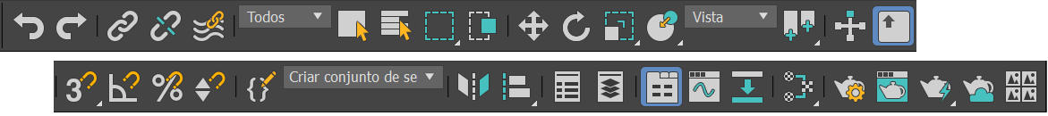

A barra de ferramentas principal, dividida em duas partes para esta ilustração
A barra de ferramentas principal está visível por padrão ao iniciar o 3ds Max pela primeira vez. No entanto, se você fechá-la e reabri-la, poderá abri-la no submenu Mostrar IU.
A barra de ferramentas principal pode ficar flutuante ou ser encaixada em uma posição diferente na interface clicando e arrastando o controlador para o lado esquerdo da barra de ferramentas. Você também pode criar a barra de ferramentas principal modular selecionando o espaço de trabalho Barra de ferramentas principal - modular no Workspace Selector. Depois que ela virar modular, você poderá tornar flutuante e encaixar os grupos de ferramentas de sua preferência.
Vincular à Deformação do Espaço
Menu desdobrável Região de Seleção
Interruptor de seleção Janela/Cruzamento
Submenu Selecionar e Posicionar
Sistema de Coordenadas de Referência
Atalho de teclado Anular Interruptor
Editar Conjuntos de Seleção Nomeados
Modo de Exibição Esquemático (Abrir)
Menu desdobrável Editor de Materiais
Configuração do agente de renderização
Menu desdobrável Renderizar:
Abrir Galeria do Autodesk A360: Abre a página da Web que apresenta as renderizações em nuvem do A360.
