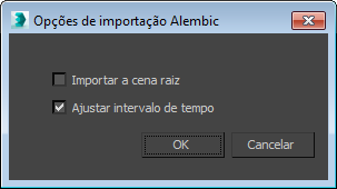

  4. Na caixa de diálogo de opções de importação, defina as opções conforme necessário e clique em OK.
    Importar para raiz da cena
    Quando ativado, os objetos no arquivo ABC são importados para o nível de raiz da cena, como "filhos do mundo". Quando desativado, os objetos no arquivo ABC são importados como filhos de um Objeto fictício denominado Alembic. Padrão=desativado.
    Intervalo de encaixe do tempo
    Quando selecionado, altera o intervalo de tempo ativo para coincidir com a animação no arquivo ABC. Padrão=ativado.
    Se o arquivo ABC não for uma animação, o intervalo de tempo ativo não será alterado.
