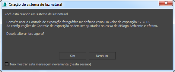

Nota: Quando você cria um sistema Luz do dia, se não houver controle de exposição, o programa pede para usar o Controle de exposição logarítmico se o agente de renderização estiver definido como Linha de digitalização padrão ou o Controle de exposição fotográfica mr se o agente de renderização estiver definido como mental ray, iray ou Quicksilver. Recomendamos que clique em Sim para aplicar esta alteração.

    Independentemente do método usado, se você adicionar um sistema Luz do dia enquanto não houver método de controle de exposição, o 3ds Max pede automaticamente que você aplique um controle de exposição apropriado. Use sempre o controle de exposição mais adequado ao agente de renderização atual.
    Agente de renderização Controle de exposição recomendado
    Linha de digitalização padrão Logarítmico
    mental ray Fotográfica mr

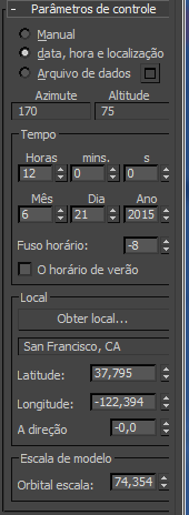

Implementação Parâmetros de controle
Esta implementação aparece no painel Criar e no painel Movimento quando o componente luz do sistema Luz do dia ou Luz solar está selecionado.
[botões de opções da origem de controle] (apenas sistema de Luz do dia)
  • Manual Quando escolhido, é possível ajustar manualmente a localização do objeto sol na cena, bem como o valor de intensidade do objeto sol.
  • Data, hora e localização Quando escolhido, a luz do dia usa o ângulo geograficamente correto e o movimento do sol sobre a terra em determinada localização.
    Nota: Quando Data, hora e localização está ativado, ajustar a intensidade da luz não tem efeito.
  • Arquivo de dados meteorológicos Quando escolhido, a luz do dia deriva o ângulo e intensidade do sol de um arquivo de dados meteorológicos (EPW).
    Clique no botão para abrir uma caixa de diálogo Configurar dados meteorológicos, onde você pode especificar o arquivo EPW e escolher que dados meteorológicos deseja que o sistema de luz do dia use.
Azimute e altitude
Exibe o azimute e altitude do sol. Azimute é a direção do sol da bússola em graus (Norte=0, Leste=90). Altitude é a altura do sol acima do horizonte em graus (Nascer do sol ou Pôr do sol=0).
Grupo Tempo
Fornece configurações de hora, data e fuso horário.
Se a localização escolhida usar Horário de verão, marque a caixa de seleção Horário de verão. O sistema Luz solar ajuste o azimute e altitude do sol em conformidade durante os meses de verão.
Horas/Mins/Segs
Especifique a hora do dia.
Mês/Dia/Ano
Especifique a data.
Fuso horário
Os fusos horários estão entre –12 a 12. Se não tiver a certeza do fuso horário, pode procurar na caixa de diálogo Data Hora do Windows (disponível através de Meu computador Painel de controle Data Hora). Clique na guia Fuso horário e, a seguir, exiba a lista de localizações mundiais e respectivos fusos horários.
Horário de verão
Quando ativado, calcula o horário de verão ajustando o azimute e a altitude durante os meses de verão.
Grupo Localização
Fornece controles para definir a localização de sua cena no mundo.
Obter localização
Exibe a caixa de diálogo Localização geográfica, que permite definir os valores de latitude e longitude selecionando uma localização de um mapa ou de uma lista de cidades.
Nota: Para localizações exatas, insira coordenadas exatas usando Latitude/Longitude.
[caixa de texto do nome da cidade]
Exibe o nome da cidade escolhida na caixa de diálogo Localização geográfica. Se ajustar os controles giratórios Latitude ou Longitude depois de escolher uma localização, esta área fica em branco.
Latitude/Longitude
Especifique a localização com base na latitude e longitude.
Nota: Valores de longitude negativos são a oeste do meridiano de Greenwich; valores positivos são a leste do meridiano. Isto difere das versões anteriores ao 3ds Max 2009, nas quais a polaridade dos valores estava incorretamente invertida.
Direção norte
Define a direção rotacional da rosa dos ventos na cena. É a orientação geográfica da rosa dos ventos. Por padrão, norte é 0 e aponta ao longo do eixo Y positivo no plano terrestre. X positivo (leste) é 90 graus. Ajuste a Direção norte para corresponder ao seu local. A precisão do sistema depende desta correspondência.
Grupo Escala do modelo
Escala orbital
Define a distância do sol (a luz direcional) da rosa dos ventos. Como a luz direcional projeta feixes paralelos, esta distância não tem efeito na precisão da luz solar. Contudo, a luz deve apontar na direção de seu modelo (não para longe do mesmo) e o ângulo de iluminação e enfraquecimento da luz têm efeito.
A melhor forma de garantir que as luzes estão configuradas corretamente é alterar uma viewport para a vista da luz (por exemplo, Sol 01). A seguir, ajuste a localização da luz usando Dolly e defina o ângulo de iluminação para iluminar o modelo completo, sem enfraquecimento.
