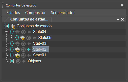

Caixa de diálogo Conjuntos de estado
A caixa de diálogo Conjuntos de estado contém três menus principais: Estados, Compositor e Sequenciador, além de seus painéis correspondentes. Cada painel também contém alguns menus de atalho, cujo conteúdo depende do contexto.
A caixa de diálogo Conjuntos de estado apresenta uma lista hierárquica de todos os estados definidos, exibidos em uma vista de árvore. Para marcar um estado, clique em seu nome na lista. Para realçar vários estados, arraste a lista com o mouse ou pressione a tecla Ctrl ou Shift e clique.
Nota: A seleção de vários estados pelos métodos de arrastar ou usar o teclado não seleciona estados ocultos, como um subestado dentro de um estado retraído. Para selecionar subestados dentro de um intervalo, primeiro expanda o estado principal.
Além disso, para o nome do estado, cada entrada inclui botões para ativar/desativar as propriedades de estado Também, se um estado contém subestados ou tem propriedades gravadas, sua lista entrada começa com um ícone + ou - para indicar que ele pode ser expandido ou retraído, respectivamente.

Adicionar Estado
Adiciona um novo estado à lista. Para excluir um estado, clique em seu nome e pressione Excluir ou selecione Excluir do menu Estados. Alternativamente, clique com o botão direito do mouse e selecione Excluir no menu de contexto.
Nome do estado
O nome do estado. Quando você adiciona um estado, ele usa o nome padrão "Estado##" sendo o ## um número de dois dígitos usando o menor valor disponível. Por exemplo, se a lista contém Estado01, Estado02 e Estado04, e você adicionar um estado, o novo nome será Estado03.
Para renomear um estado ou qualquer outra entrada, assim como uma alteração de propriedade, marque o nome, aguarde um momento, então clique nele novamente e insira um novo nome usando o teclado. O padrão clique duplo no mouse não permite a alteração de nome.

Hierarquia
Conjuntos de estados são hierárquicos, com um estado mestre, estados filhos e estados aninhados.
Estado Mestre
O item do estado mestre, Conjuntos de estado, é um nó raiz que contém todos os conjuntos de estado. Você pode utilizá-lo para executar operações globais, tais como a renderização de todos os estados ao mesmo tempo (clique com o botão direito do mouse em Conjuntos de estado Renderizar todos os estados) ou a adição de novos estados.
Estados filhos
Cada item no primeiro nível abaixo do estado mestre é chamado de um estado filho, ou simplesmente um estado. Estes são objetos individuais que você utiliza quando está rastreando alterações em sua cena. Um caso especial de o do estado de objetos (descrito abaixo), que você pode usar para transferir objetos tais como luzes para a aplicação de composição.
Alterna-se a gravação usando o botão Gravar junto ao nome do estado. Você alterna um estado, ativando qualquer alteração gravada, ao clicar no respectivo botão de Seta.
Após gravar as alterações, a entrada do estado na listagem da caixa de diálogo contém itens filhos aninhados que mostram propriedades gravadas. Para visualizar estas alterações, expanda o item estado filho e ajuste-o para modificar o estado.
