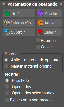

Implementação dos parâmetros de operando
União
Unifica o volume de ambos os objetos. A parte da interseção ou sobreposição da geometria é descartada. Os operandos com União aplicada serão realçados em verde quando exibidos na viewport.
Operação União
Interseção
Efetua a interseção com a sobreposição de volume comum a ambos os objetos originais. O resto da geometria é descartada. Os operandos com Interseção aplicada são destacados em amarelo quando exibidos na viewport.
Operação Interseção
Subtrair
Remove o volume de interseção do objeto base (originalmente selecionado) . A operação também é conhecida como diferença. Operandos com Subtrair aplicada são realçadas em azul quando exibidos na viewport
Operação Subtração
Mesclar
Faz a interseção e combina duas malhas sem remover qualquer um dos polígonos originais. As novas arestas são criadas onde os objetos efetuam a interseção. Isso pode ser útil nos casos em que você precisa remover partes da malha de forma seletiva. Os operandos com Subtração aplicada são realçados em roxo quando exibidos na viewport
Anexar
Combina vários objetos em um, sem afetar a respectiva topologia; eles permanecem essencialmente separados dos elementos do objeto composto. Os operandos com Anexar aplicada recebem um contorno na cor laranja quando exibidos na viewport.
Inserir
Subtrai a forma delimitadora do Operando B (o operando recém adicionado) do Operando A (o resultado atual), mantendo a forma do Operando B intocada pela operação. Os operandos com Inserir aplicada são realçados em vermelho quando exibidos na viewport.
Na prática, Inserir trata o primeiro operando como um volume líquido, de maneira que se houver um furo no operando inserido ou alguma outra forma do “líquido” adentrar o respectivo volume, ele o fará.
Estampar
A opção Estampar insere (estampa) as arestas de interseção entre os operandos e a malha original sem remover ou adicionar faces. Estampar apenas divide faces e adiciona novas arestas à malha do objeto base (objeto original selecionado).
Operação União com Estampar ativada
Biscoito
O Cortador de biscoitos executa a operação Booliana, mas não adiciona as faces de operandos à malha original. As faces do operando selecionado não são adicionadas ao resultado booliano. Ele pode ser usado para fazer um furo em uma malha ou para acessar parte de uma malha dentro de outro objeto.
Nota: Uma vez que uma operação Cortador de biscoitos for executada no objeto Booliano, a malha não será mais um múltiplo fechado ou "hermético". As operações posteriores seguirão as regras de abrir múltiplos que não têm interior ou exterior.
Dica: A ativação de cookie em um operando também aplica a opção a qualquer operando abaixo dele na lista de operandos. Para remover os cortes indesejados, você pode arrastar para a parte inferior da lista o operando habilitado para cookie.
Operação União com Cookie ativado
Grupo de material
Aplicar Material de operando
Aplica o material do operando adicionado a todo o objeto composto.
Reter o material original
Mantém o material existente aplicado ao objeto composto.
Exibir grupo
Resultado
Exibe o resultado final das operações Boolianas.
Operandos
Exibe os operandos que não tiveram operações Boolianas executadas sobre eles. Os operandos são destacados em uma cor mostrando a operação Booliana atual sendo executada neles.
Operandos selecionados
Exibe os operandos selecionados. Os operandos são destacados em uma cor mostrando a operação Booliana atual sendo executada neles.
Exibir como Sombreado
Quando ativada, exibe os operandos sombreados na viewport. Essa opção desativa a exibição codificada por cores.
