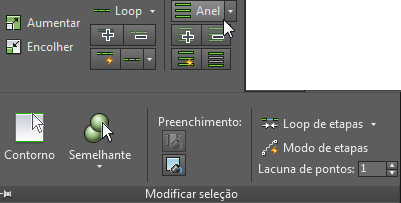

  2. Na viewport, selecione uma aresta do polígono, como mostrado na próxima ilustração e, no painel Modificar Seleção, clique em .
    3ds Max seleciona todas as arestas paralelas à primeira, em um anel em torno do objeto.

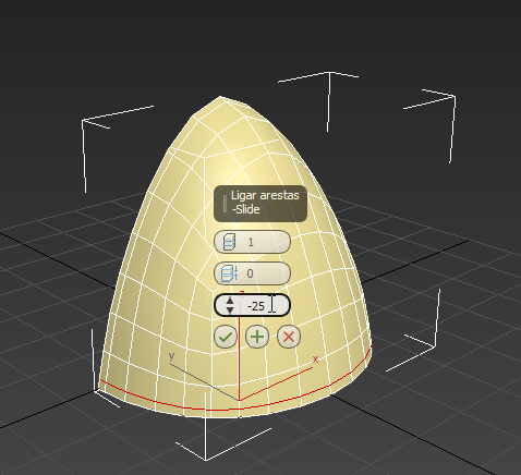

  3. No painel contornos, Shift+ clique em (conectar).
    3ds Max desenha um contorno de arestas ao redor de arestas selecionadas. Ele também exibe os controles “caddy” para a ferramenta conectar.
    (Quando você clica segurando a tecla Shift+ em determinadas ferramentas na faixa de opções, 3ds Max exibe os controles do caddy para aquela ferramenta.)
    Por padrão, o loop é colocado no centro das arestas selecionadas, mas o valor negativo do slide especificará na próxima etapa será posição à esquerda do centro.
  4. No terceiro controle do caddy, Slide, arraste até que o valor seja – 50e, a seguir, clique em (Ok).
    Aresta desliza para a esquerda
  5. Na viewport, clique para selecionar uma aresta vertical em qualquer polígono na linha inferior do capacete e, a seguir, na faixa de opções Modificar painel seleção, clique em .
    A ferramenta de anel automaticamente seleciona todas as arestas verticais.
  6. No painel contornos, Shift+ clique em (conectar).
    Novamente, o 3ds Max Exibe os controles do caddy para a ferramenta conectar.
  7. Altere o valor do controle deslizante para – 25e, a seguir, clique em (Ok).

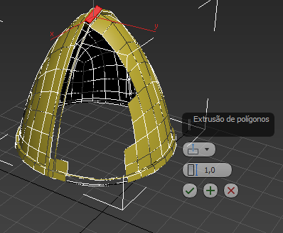

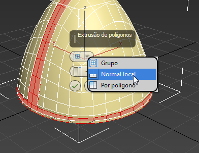

  1. No painel de polígonos, clique em (extrusão) segurando a tecla Shift.
    3ds Max Exibe os controles do caddy para a ferramenta de extrusão.
  2. No primeiro controle, grupo, selecione local normal a partir da lista suspensa.
  3. No segundo controle, altura, altere o valor para 1,0 e, a seguir, clique em (Ok).
  4. Na faixa de opções painel de modelagem de polígonos, clique em (Polígono) para sair do modo de seleção de subobjeto.
