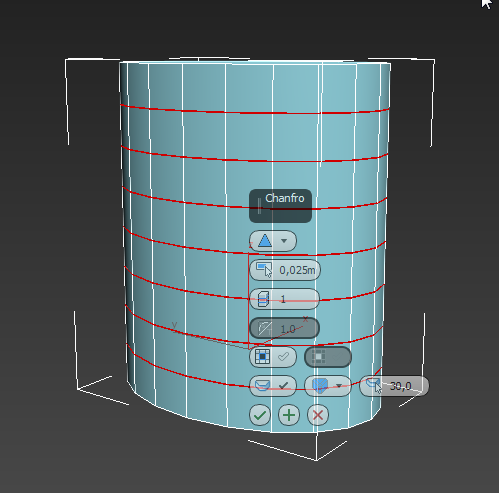

, selecione qualquer aresta horizontal no cilindro e, a seguir, clique no botão de anel.
Todas as arestas horizontais acima e abaixo da aresta selecionada também são selecionados.
Alt+ clique nas arestas superior e inferior para cancelar sua seleção.
- Clique em contorno para selecionar todas as arestas horizontais, excluindo a linhas superior e inferior.

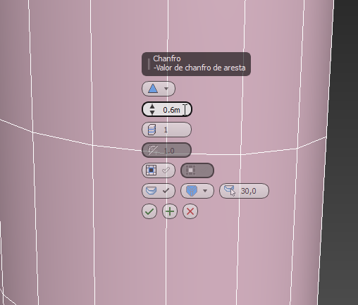

- Na caixa Editar arestas suspensa, clique no botão Configurações de
à direita do botão de chanfro.
3ds Max Exibe os controles do Caddy para a ferramenta Chamfer.
- Sobre o chanfro Caddy, altere a segunda aresta de chanfro, controle de quantidade, para 0.6 me, a seguir, clique em
(Ok).
3ds Max altera cada horizontal de um contorno de aresta em um par de contornos 0,6 metros aparte.

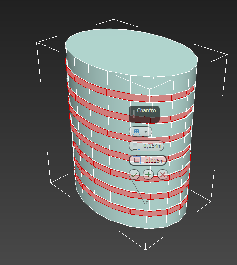

- A seleção suspensa, clique para ativar
(Polígono).
- No ViewCube, clique na face esquerda e, a seguir, clique com o botão direito do mouse e selecione ortogonal.
Nota: Se o ViewCube não estiver visível no viewport, a partir do Menu geral de legendas viewport (“[+]”) selecione ViewCube
Mostrar o ViewCube.
- Se a vista ortogonal aproxima o zoom muito mais, clique em
(Extensões do zoom).
Mantenha pressionada a tecla Ctrl, clique fora do cilindro de objeto e arraste em cada banda criadas pela operação de chanfro, tal como se amostra na seguinte ilustração.

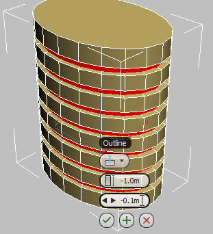

- Sobre a edição de polígonos suspensa, clique no botão Configurações de
à direita do chanfro.
3ds Max Exibe os controles do Caddy para o chanfro.
- No Caddy cônicas, no primeiro controle local normal, escolha a partir da lista suspensa. No segundo controle, altura, insira – 1.0 , e no terceiro, controle de contorno, insira – 0.1 para fornecer as arestas do chanfro muito pequena inclinação. Clique em
(Ok).
- Clique com o botão direito do mouse na janela gráfica e, no menu, selecione Quad final Isolar para reexibir todos os elementos da cena. A seleção suspensa, clique em
