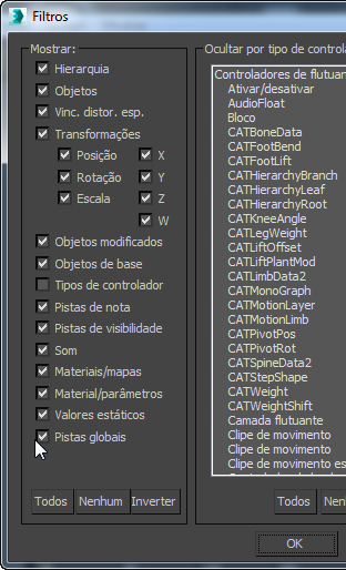

Dica: Se a Trilha sonora não estiver visível depois que você alternar para o modo Dope Sheet, clique em Chaves: barra de ferramentas do Dope Sheet (Filtros). A seguir, na caixa de diálogo Filtros Mostrar grupo, clique para ativar Trilhas globais.

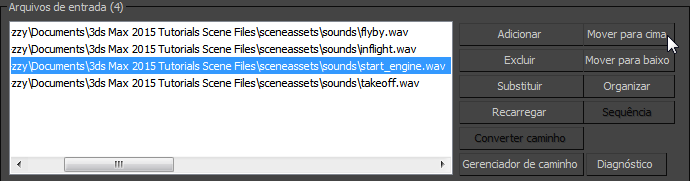

Na caixa de diálogo ProSound grupo Arquivos de entrada, clique em Adicionar.
A caixa de diálogo Abrir automaticamente será aberta na pasta \sounds, na sua pasta do projeto ativo. Se os arquivos de som flyby.wav,inflight.wav,start_engine.wav e takeoff.wav não estiverem lá, navegue até a pasta onde você salvou os arquivos de cena do tutorial do ProSound.
Realce os arquivos de som flyby.wav,inflight.wav,start_engine.wav e takeoff.wav em qualquer ordem e, a seguir, clique em Abrir.
Os arquivos são exibidos como uma lista no grupo Arquivos de entrada. Embora não seja obrigatório, pode ser útil colocar os arquivos na ordem em que os sons são ouvidos na trilha sonora.
Na lista de arquivos de som do grupo Arquivos de entrada, realce start_engine.wav e clique em Mover para cima quantas vezes forem necessárias para inserir o arquivo no topo da lista.
Realce takeoff.wav e clique em Mover para cima até que ele fique logo abaixo de start_engine.wav. Utilize Mover para cima para posicionar o flyby.wav em seguida na lista.

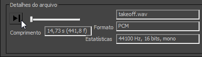

Realce um arquivo na lista e, no grupo Detalhes do arquivo, clique no botão Play para ouvir o som.
O grupo Detalhes do arquivo também contém as opções que permitem controlar como o arquivo é reproduzido na cena. Você pode, por exemplo, aplicar um ciclo ao arquivo para que ele seja repetido por um número de vezes especificado ou inserir o primeiro e último quadro no qual o som é executado. A opção Ativo permite que você inclua ou exclua o arquivo de som da reprodução.

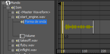

Na hierarquia da visualização de trilhas do Dope Sheet, expanda a trilha sonora para exibir a trilha principal, bem como quatro trilhas adicionais, cada uma das quais representando um arquivo de som carregado na cena.
Expanda todas as trilhas. Na janela Dope Sheet, é possível ver a forma de onda do som.

Recolha a trilha principal para ver apenas as formas de onda e os componentes de volume das quatro trilhas sonoras individuais.
A primeira, a segunda e a quarta trilha sonora foram gravadas em mono e exibem uma única forma de onda. A terceira trilha sonora, flyby.wav, foi gravada em estéreo e exibe duas formas de onda, uma para o canal esquerdo e outra para o direito.

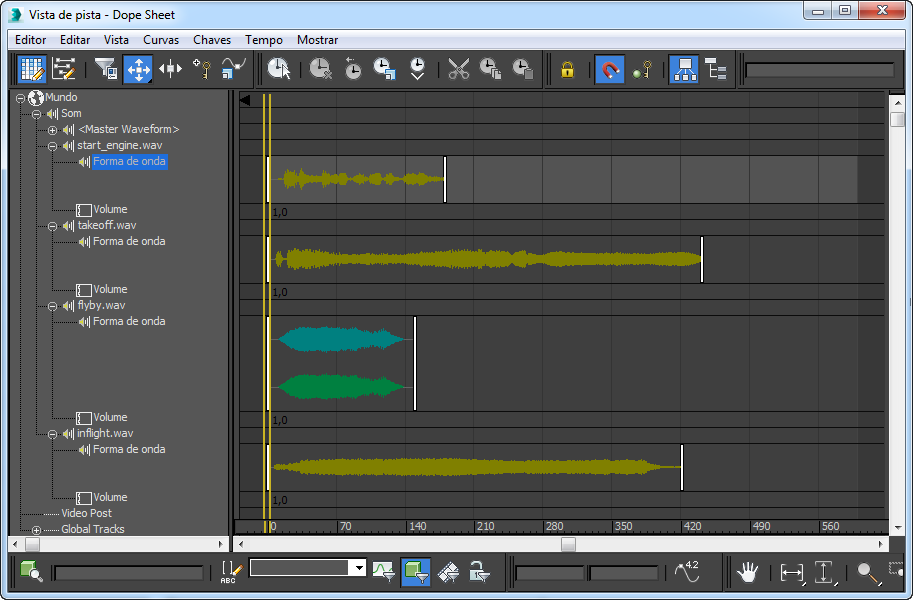

Reproduza a animação para ouvir os arquivos de som.
Os segmentos se sobrepõem e produzem um som confuso. É necessário ajustar o tempo para que cada um seja reproduzido em um local lógico na animação.

Na barra de ferramentas do Dope Sheet, clique em (Editar faixas).
Clique na barra de faixa do start_engine.wav e mova-a para a esquerda e para a direita para ver como você pode reposicionar o segmento de áudio em qualquer lugar na linha do tempo.

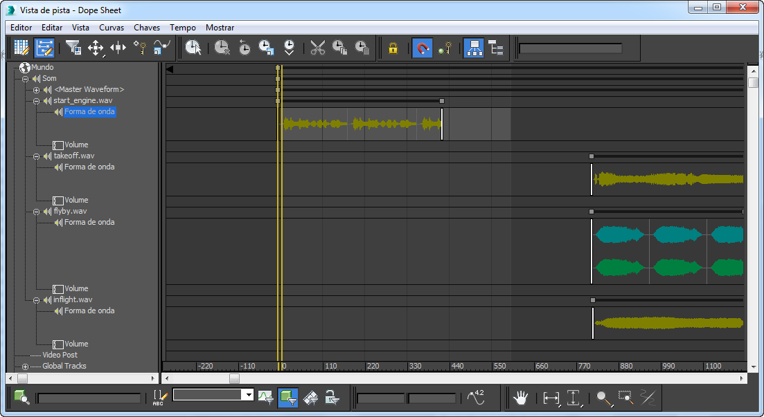

Em Dope Sheet, clique na extremidade direita da barra da faixa do start_engine.wav e arraste-a para a direita.
Conforme você arrasta, o segmento de áudio é repetido. É possível arrastar por quantas repetições ou ciclos desejar.
A extremidade de cada repetição é indicada por uma barra vertical, como mostra a ilustração a seguir.
Continue a arrastar até que o segmento seja repetido apenas uma vez.

No Dope Sheet Editor, arraste a barra de faixa do flyby.wav até que as formas de onda do segmento sejam iniciadas no quadro 405.
Faça scrubbing da animação novamente.
O pico da forma de onda deve ser perto do quadro 435, quando o biplano está completamente no ar.
No Dope Sheet, reposicione a barra de faixa do inflight.wav para que a forma de onda desapareça no fim da animação, como mostra a ilustração a seguir.

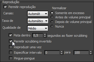

Por padrão, o áudio é reproduzido para frente quando você reproduz a animação. Quando você a reproduz para trás, não há áudio.
Para ouvir o áudio em reverso durante o scrubbing, realce a Trilha sonora e clique nela com o botão direito do mouse na hierarquia do Dope Sheet. No menu de quadrante, selecione Propriedades. Na caixa de diálogo ProSound grupo Reproduzir, ative Permitir scrubbing invertido.
Tente fazer scrubbing na animação para frente e para trás.
Agora você pode ouvir todo o áudio da cena em ordem inversa.
