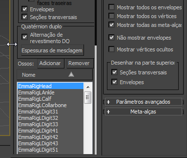

Dica: O Modificador de pele possui diversos parâmetros distribuídos entre várias implementações. Em alguns casos, é possível que deseje ver mais configurações do que é possível caber corretamente em uma única coluna. Para expandir o painel de comando, posicione o cursor do mouse sobre a borda esquerda para que ele se torne uma seta horizontal de direção dupla e arraste para a esquerda até aparecerem duas colunas.
Arraste a borda esquerda do painel de comando para a esquerda para expandi-lo em várias colunas.
- Tente clicar em algumas das outras entradas na Lista de ossos para ver o peso dos vértices em outras partes da malha de pele. Como alternativa, clique nas representações de osso na viewport. Cada uma é exibida como uma linha reta com um vértice (não malha) em cada extremidade. Ao fazer isso, o realce na lista na implementação Parâmetros alterna para esse osso.

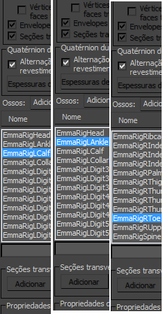

- Selecione cada um dos ossos do pé, um de cada vez: EmmaRigLCalf, EmmaRigLAnkle e EmmaRigLToe.
Da esquerda para a direita: osso da panturrilha, do tornozelo e do dedo do pé selecionados.
Finalize com EmmaRigLAnkle selecionado. O sombreamento (laranja, amarelo e azul) indica que a maioria dos pesos de vértices para esse osso são inferiores a 0.5, o que não é desejável.

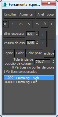

Comece a usar a Ferramenta de peso:
Nesta seção você continuará a bloquear o peso da perna, usando a poderosa e conveniente caixa de diálogo Ferramenta de peso.
Dada uma seleção de vértices com as mesmas atribuições de osso e peso, a Ferramenta de peso lista todos os ossos que afetam os vértices, juntamente com os valores de Peso correspondentes. Ela também permite editar o valor de Peso da seleção de vértice e atribuição de peso atuais, definindo um valor de Peso Absoluto ou ajustando os pesos dos vértices com relação aos seus valores atuais. Além disso, a Ferramenta de peso fornece controles para copiar e colar valores de Peso e controles como Anel e Loop, para modificar a seleção de vértice.
Nota: Se você selecionar vários vértices com diferentes valores de Peso e atribuições de osso, a caixa de diálogo Ferramenta de peso mostrará as configurações do vértice com o menor ID de subobjeto. Para ver as configurações de mais de um vértice de cada vez, use a Tabela de peso semelhante a uma planilha.
- Perto da parte inferior da implementação Parâmetros, clique em
(Ferramenta de peso).
A caixa de diálogo Ferramenta de peso é aberta. Arraste-a para uma localização conveniente, fora do caminho. É possível mantê-la aberta durante o trabalho.
- Selecione diferentes vértices enquanto mantém a lista em vista, na parte inferior da caixa de diálogo Ferramenta de peso.
A lista mostra as atribuições de osso do vértice selecionado e o valor de Peso para cada atribuição. Observe que os valores de Peso sempre somam 1.0. Por exemplo, se você alterar o valor de Peso de um determinado osso para um vértice que seja influenciado por três ossos diferentes, o 3ds Max alterará os valores para os outros dois ossos na direção oposta, proporcionalmente aos seus valores atuais.
Observe também que o valor de Definir peso não se altera, pois esse é um campo somente de gravação.
- Selecione todos os vértices na metade inferior da área do joelho, até a parte inferior da calça Capri.
- Assegure-se de que o osso da panturrilha esteja realçado na lista da Ferramenta de peso e, em seguida, clique no botão 1 na caixa de diálogo Ferramenta de peso.
Isso define o valor de Peso para todos os vértices selecionados como 1.0, com relação ao osso da panturrilha. Observe que os pesos dos outros dois ossos na lista agora são 0. É possível eliminar os pesos 0 na malha toda, clicando na implementação Parâmetros avançados
Remover pesos zero, mas isso não é necessário neste momento.
- Selecione os vértices da coxa acima do joelho, selecione o osso da coxa e clique no botão 1 na caixa de diálogo Ferramentas de peso.

- Comece selecionando o osso da panturrilha, se necessário, e, em seguida, selecione os loops mais acima dos vértices em torno da parte superior do joelho. Esses não são loops tecnicamente (eles mesclam e separam), portanto, selecione-os manualmente, combinando seleção de região e clique, em vez de usar a Ferramenta de loop, descrita anteriormente.
- Vá para o quadro 40, onde a perna está dobrada ao máximo no joelho e reduza o peso gradualmente até que os vértices estejam melhor posicionados.

- Selecione o osso da bacia: EmmaRigPelvis.
Seguindo a prática de bloquear o peso, o fato de nenhum vermelho estar visível não é um bom sinal.
- Para obter o motivo, selecione o osso da coxa e observe que ele possui uma quantidade excessiva de influência sobre os vértices da bacia.
- Com o osso da coxa ainda selecionado, selecione todos os vértices entre a parte inferior da bacia (incluindo o topo do bolso lateral na calça) até o topo do cinto, incluindo-o.
- Selecione o osso da bacia e defina o valor de Peso como 1.0.
- Efetue scrubbing na animação e pare em torno do quadro 67.
O cisma entre o peso da bacia e da coxa é bem óbvio. Felizmente, corrigir isso é relativamente fácil.
- Vá para o quadro 0 e selecione os vértices da fenda entre a perna e a bacia, somente na parte frontal do corpo. Assegure-se de não selecionar vértices na extremidade traseira.
- Volte ao quadro 67, ou outro próximo, e, em seguida, reduza o peso para que os vértices se movam para cima e para fora da fenda profunda em que estavam, dando uma aparência mais natural para a dobra.
