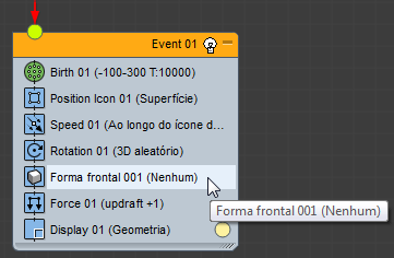

- A partir do depósito, arraste um operador Forma frontal, e solte-o no topo do operador Forma, para substituir o operador Forma com o Forma frontal.
Diferentemente da linha azul que aparece quando você adiciona um operador ao soltar o operador entre outros dois, a linha para substituir um operador aparece em vermelho.
Nas viewports, as partículas mudam para formas quadradas que são maiores do que os pequenos cubos gerados anteriormente. No entanto, sua orientação é aleatória: porque as partículas ainda não estão orientadas para qualquer coisa.

- Clique no operador Forma frontal para realçá-lo.
- Na implementação do operador Forma frontal, clique para ativar o botão Câmera/Objeto de mira (no momento está rotulado como “Nenhum”) e então, na viewport, clique em Camera01.

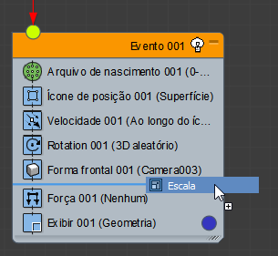

- Arraste um operador Escala do depósito para o Evento 01 e solte-o entre os operadores Forma frontal e Força.
- Clique no operador Escala para realçá-lo.

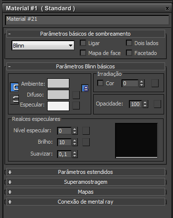

Padrão
Padrão, e arraste a entrada do Material padrão na vista ativa.

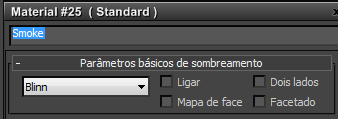

- No Visualizador ativo, clique duas vezes no nó Padrão para que você possa ver seus parâmetros no Editor de parâmetro à direita.
- Nomeie o novo material Fumaça.

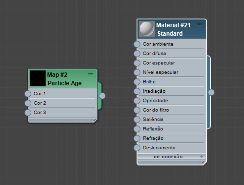

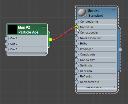

- No painel Navegador de material/mapa, localize Mapas
Padrão

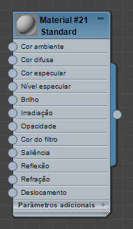

Idade da partícula e arraste a entrada Idade da partícula no Visualizador ativo.
- No Visualizador ativo, conecte a saída do mapa Idade da partícula à entrada Cor difusa do mapa Padrão.
- Clique duas vezes no nó do mapa Idade da partícula para exibir seus parâmetros.

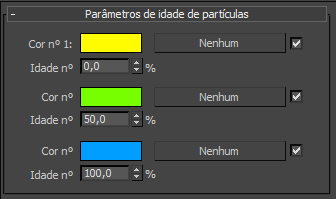

O mapa Idade da partícula especifica três cores: por padrão, Cor nº 1 é a cor de criação de uma partícula (0%), Cor nº 2 é a cor quando a partícula está na metade de sua vida útil (50%), e a Cor nº 3 é a cor na morte da partícula (100%). É possível alterar as idades, mas não vamos fazer isso neste tutorial.
- Altere a Cor nº 1 para amarelo, Cor nº 2 para verde e Cor nº 3 para azul.
Não se preocupe com valores precisos: estas são apenas cores arbitrárias para testar o efeito Idade da partícula. Uma vez que o Idade da partícula está funcionando como queremos, você irá substituir as cores para padrões mais realistas.

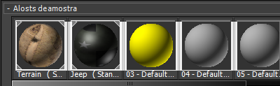

- No painel Navegador de material/mapa, role até que possa ver o grupo Ranhuras de amostra. Arraste a partir do soquete de saída do nó de material Fumaça (à direita) e solte-o em um slot de amostra não utilizado. Na caixa de diálogo Instância/Cópia, selecione Instância e então, clique em OK.

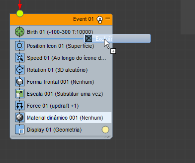

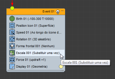

- Arraste um operador Material Dynamic do depósito, e solte-o no Evento 01 entre os operadores Força e Exibição.
- Clique no operador Material Dynamic para realçá-lo.
- Nos parâmetros Material Dynamic, clique no botão Assign Material.
O 3ds Max abre uma versão modal do Navegador de material/mapa.
- Navegue para grupo Ranhuras de amostra, e clique duas vezes no material Fumaça.

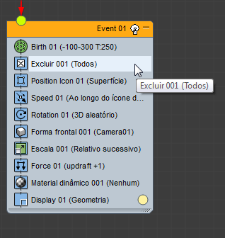

- No Visualizador de partícula, arraste um operador Excluir do depósito, e solte-o no Evento 01 entre os operadores Nascimento e Ícone de posição.
- Clique no operador Excluir para realçá-lo.
- Nos parâmetros Excluir, selecione Remover
Por idade da partícula.
Escolher Por idade da partícula ativa os parâmetros Tempo de vida e Variação.
- Altere o valor do Tempo de vida para 350 e o valor de Variação para 50.

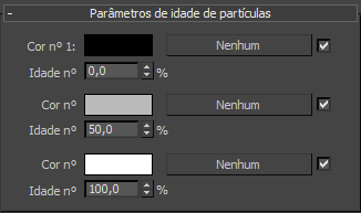

Agora você está pronto para alterar as cores das partículas a partir do teste de cores para um padrão que simula fumaça. Este é o assunto da próxima lição.
