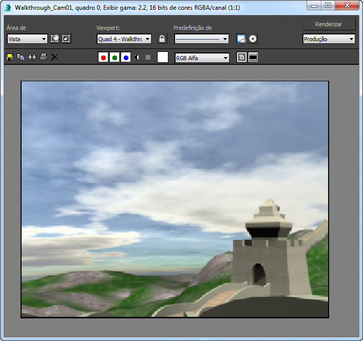

  9. Certifique-se de que o Save File está ativado no grupo Render Output. Além disso, verifique se o campo da viewport na parte inferior da caixa de diálogo Cena de renderização está definida para Walkthrough_Cam01 (e não Top, Front ou Left) e, a seguir, clique em (Render Production).
    Nota: Um plano de fundo de céu é renderizável. Uma cúpula do objeto representa o céu.
  10. Caixa de diálogo de Progresso de renderização é exibida. Aguarde um tempo até que o primeiro frame seja renderizado. Você verá os valores de Last Frame Time, Elapsed Time, e Time Remaining se alterarem após o encerramento do primeiro frame.

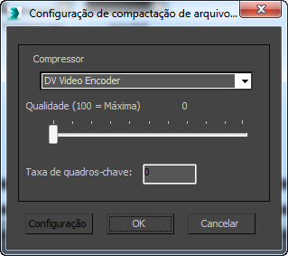

  8. Selecione AVI como o tipo de arquivo e o nome da animação como my_jog.avi. Clique em Salve.
    A caixa de diálogoAVI File Compression Setup é exibida. Aqui é possível escolher um codec (tipos compressão / descompressão) e ajustar a qualidade do arquivo. Aceite o codec padrão.
  9. Clique em OK para continuar.
