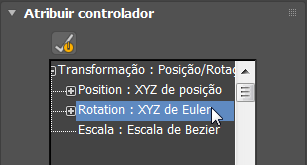

- Vá para o painel Movimento
e expanda a implementação Atribuir controlador.

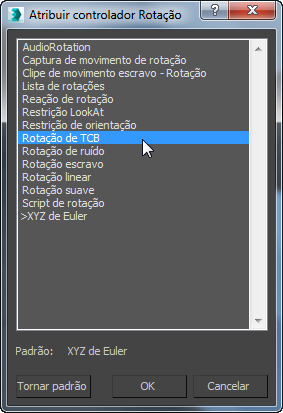

- Na janela atribuir controlador, clique para destacar a rotação: item Euler XYZ.
- Clique em
(Atribuir controlador).
- Na caixa de diálogo, clique em rotação TCB e, a seguir, clique em OK.
O controlador de rotação listado na implementação para atribuir controlador altera a rotação TCB.

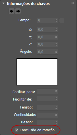

- Role para a parte inferior da implementação das informações chaves e ative a rotação Windup. Isso permitirá que você defina as teclas de rotação a mais de 180 graus.
Importante: Você deve ativar a rotação Windup ou a animação não funcionará corretamente.

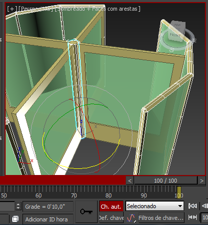

- Ative
- Arraste o controle deslizante de tempo para o quadro 100.
- Clique para ativar
(Selecionar e Rotacionar).
- Gire o cubo a 360 graus em torno do eixo Z. Observe a exibição de coordenadas para obter a rotação correta.
Dica: Para tornar mais fácil a configuração das rotações, ative o ângulo de snap pressionando a tecla A.
O deslizador de tempo agora exibe os quadros-chave como pequenos retângulos no início e no fim do segmento de tempo.
Chave de rotação no quadro 100

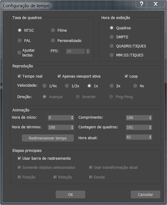

Diminuir a velocidade da animação:
Para diminuir a rotação da porta giratória, faça o seguinte:

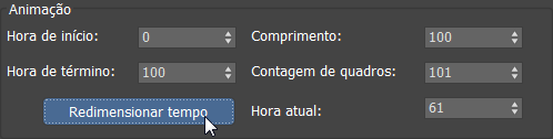

- Clique em
(Configuração de tempo).
O 3ds Max abre a caixa de diálogo de configuração.
- No grupo de animação, clique em redimensionar o tempo.

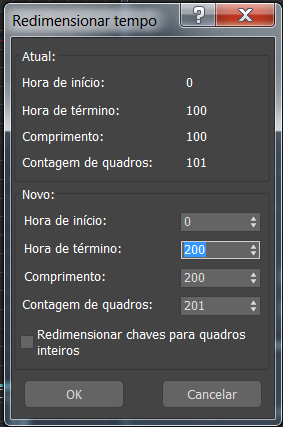

- Na caixa de diálogo para redimensionar o tempo, alterar a hora de fim para 200e, a seguir, clique em OK.
- Clique em OK para fechar a caixa de diálogo de configuração.
O deslizador de tempo agora exibe 200 quadros, com uma chave no quadro 0 e no quadro 200.
- Clique em
(reproduzir a animação) e observe a porta giratória girar.
A animação é reproduzida mais lentamente do que antes.
Pare a reprodução.
