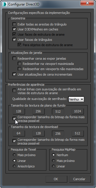

  2. Vá para a guia Viewports e, a seguir, clique em Drivers de exibição Configurar driver.
    3ds Max vai abrir a caixa de diálogo de configuração para o driver de vídeo em uso (OpenGL ou Direct3D).
  3. Dependendo do driver, há uma ou duas caixas de verificação chamadas Corresponder tamanho de bitmap o máximo possível (Match Bitmap Size As Closely As Possible). Se houver uma, ative-a. Se houver duas, ative ambas.
    Caixa de diálogo de configuração para o driver Direct3D
  4. Clique em OK para fechar a caixa de diálogo de configuração do driver, e novamente em OK para fechar a caixa de diálogo de preferências.
  5. Se a configuração Corresponder tamanho de bitmap o máximo possível tiver sido ativada, feche o 3ds Max. Reinicie o 3ds Max antes de continuar a trabalhar nos tutoriais.
    As alterações de configuração de bitmaps não entram em vigor imediatamente: é necessário reiniciar o 3ds Max.
