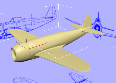

  1. Pressione Alt+X para desativar a exibição de Raio X e, em seguida, na faixa de opções implementação Editar, ative (NURMS). No painel Usar NURMS, aumente o número de iterações para 2.
  2. Ative a viewport Perspectiva e pressione F4 para desativar Faces com bordas.

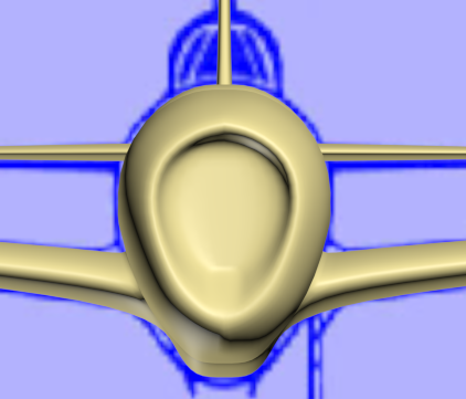

    O modelo suavizado mostra que as asas estão bem-sucedidas.

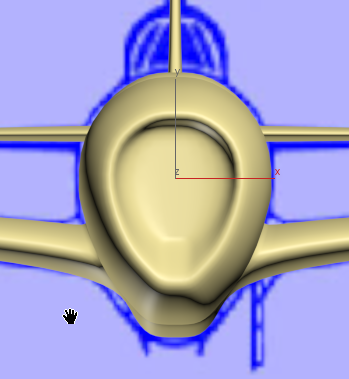

  3. Aumente o zoom e faça panorama na viewport Esquerda para obter uma boa visualização da entrada de ar. Pressione F4 para desativar Faces com bordas.
    Duas bordas na borda inferior da entrada estão mais afiadas do que deveriam estar. Isso provém do contorno adicional criado com o Contorno rápido durante a preparação da extrusão das asas. Você corrigirá isso neste procedimento.

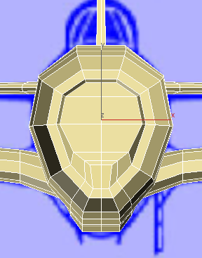

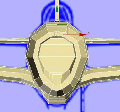

  1. Na viewport Frontal, pressione F4 para ativar Faces com bordas novamente.

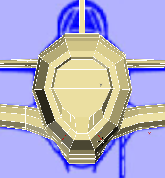

  2. Vá para (Aresta) de subobjetos de nível. Na parte frontal da capota do motor, selecione a nova borda que está no canto inferior direito da viewport.
  3. Na faixa de opções painel Editar, ativar (Restringir para Borda) e, em seguida, em Mover a aresta para cima para sobre o centro da face é ativada.

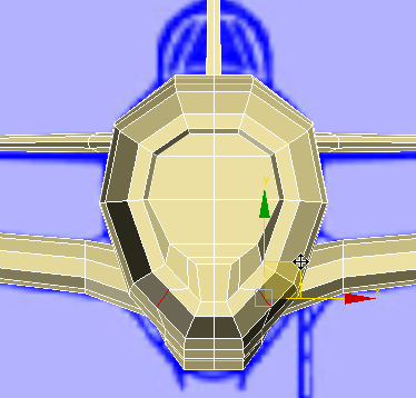

  4. Na faixa de opções implementação Editar, ative (Restringir para nada) e mova a borda novamente, para fora desta vez, de modo que a parte da entrada da capota do motor fique um pouco mais arredondada.
  5. Selecione a borda central na parte inferior da frente da entrada e mova-a para abaixo ao longo do eixo Y.

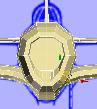

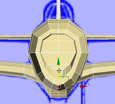

  6. Selecione a borda correspondente no topo da entrada e mova ligeiramente para cima ao longo do eixo Y.
  7. Cancele a seleção de todas as bordas.
  8. Ative (NURMS) novamente e pressione F4 para desativar Faces com bordas.
    Agora a parte da entrada da capota está bem melhor.
