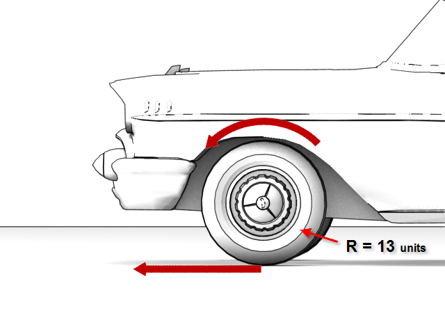

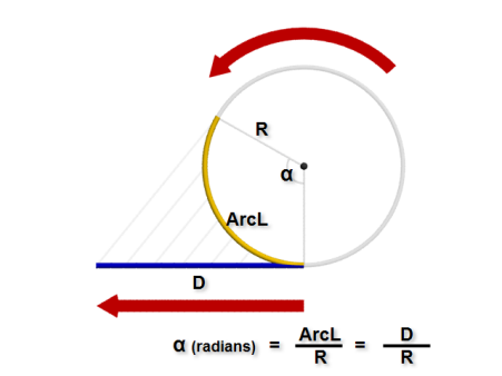

Vamos começar dando uma olhada na trigonometria envolvida no cálculo de rotação das rodas.
Em qualquer objeto circular, a quantidade de rotação (α) é definida usando o raio do círculo e o comprimento do arco englobados pelo α ângulo. A quantidade de rotação (α) expressa em radianos, é igual ao comprimento de arco dividido pelo raio do círculo (comprimento de arco /R), onde:
Portanto, o cálculo da rotação das rodas (comprimento de arco / R) se torna a distância / 13. Enquanto o raio da roda é constante e igual a 13, a distância percorrida é variável.

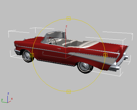

  1. Na viewport em perspectiva, selecione Estruturas.
    O carro no momento é orientado no eixo Global X: Você começará a trabalhar neste sistema de coordenadas.

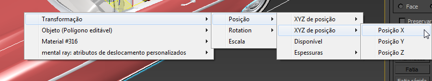

  2. Clique com o botão direito do mouse no corpo do carro objeto e a partir do menu, selecione Estruturar Parâmetros.
  3. No menu pop-up, selecione Transformar Posição (2ª) Posição XYZ Posição X.

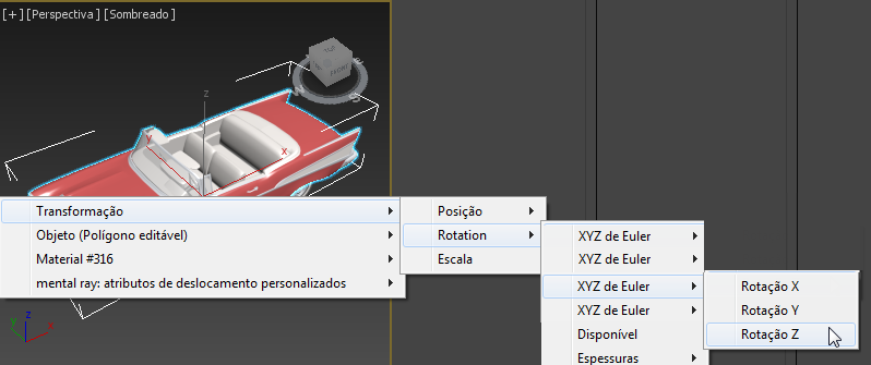

  4. Clique na roda dianteira esquerda do carro (Wheel-FL ).

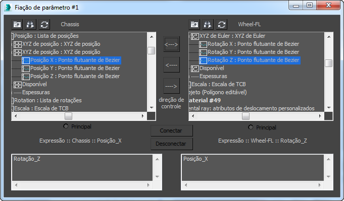

  5. No menu pop-up, selecione Transformar Rotação (2ª) de Euler XYZ Rotação Z.
    A caixa de diálogo do parâmetro de estruturação #1 abre. Utilize esta caixa de diálogo para configurar relações de controle unidirecionais e bidirecionais entre os objetos. A posição e a rotação dos dois objetos que você acabou de selecionar para afetar um ao outro são realçados.
  6. Na caixa de diálogo Parâmetro de Estruturação, clique na seta que aponta para a direita acima " controle de direção”.
    Isto assegura que a Posição Chassis X está controlando a rotação daWheel-FL Z e não o contrário.
    O canto inferior direito da caixa de diálogo Parâmetros de Estruturação exibe o painel de Expressões do objeto roda. Ela mostra a distância percorrida como X_Position.

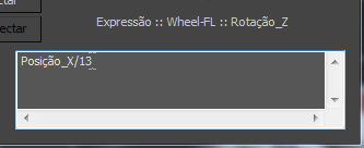

  7. Avançar para X_Position, digite /13.
    A expressão deve ler X_Position/13, a distância dividida pelo raio do círculo.
  8. Clique em Conectar, mas não feche a caixa de diálogo.

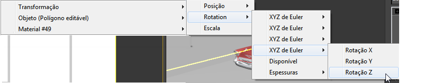

  3. Clique na roda (frontal esquerdaWheel-FL ).
  4. No menu, selecione Transformar Rotação (terceira) de Euler XYZ Rotação Z.

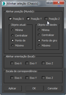

  8. Na caixa de diálogo Alinhar a seleção Alinhar posição de grupo, certifique-se de que as posições X e Y estejam ativadas e a posição Z esteja desativada.
  9. Nos grupos Objeto Atual e Objeto de Destino, certifique-se de que o ponto de rotação está selecionado e, a seguir, clique em OK.

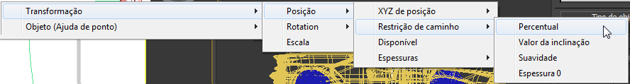

  3. Selecione e clique com o botão direito na Ajuda de ponto, e a seguir no menu selecione Parâmetros de Estruturação.
  4. No menu, selecione TransformE Posição Restrição de Caminho Por cento.
