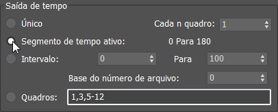

Em vez de saída do grupo, selecione segmento ativo de tempo. (Se você deixou a configuração como Única, somente o quadro exibido irá renderizar).

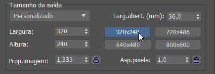

No grupo Tamanho de saída, altere o padrão (640 x 480) para 320 x 240.
Este tamanho menor tem somente um quarto da área do padrão, tornando muito mais rápida a renderização.

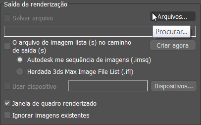

No grupo de saída da renderização, clique no botão arquivos. (Você pode precisar rolar a barra de rolagem para baixo para ver este controle).
Na caixa de diálogo Renderizar arquivo de saída, nomeie a animação mybattlefield_attack.avi. Clique em Salvar para salvar a animação para a pasta padrão (normalmente \renderoutput) .
Aviso: Você deve adicionar a extensão .avi no nome do arquivo ou selecionar AVI como o tipo de arquivo. Se você não informar ao programa qual o tipo de formato da animação salvar, a renderização não irá funcionar.
3ds Maxabre uma caixa de diálogo de configuração de Compressão de arquivo AVI.
Clique em OK para selecionar as configurações padrão.
Nota: Você pode utilizar o menu suspenso do Compressor para selecionar um determinado compressor de vídeo ou codec. As opções disponíveis dependem da configuração de seu sistema. Muitos codecs permitem que você utilize a Qualidade deslizante para ajustar a qualidade da saída (principalmente a resolução de saída). Para o padrão do Codificador de vídeo DV, este controle não está disponível.
Na caixa de diálogo Configuração de renderização, a opção Salvar arquivo agora está ativada e o campo de saída mostra a localização de mybattlefield_attack.avi.

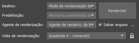

Na parte superior da caixa de diálogo Configuração de renderização, defina a opção Vista de renderização para Camera01.
Sempre verifique para assegurar que você esteja renderizando a viewport correta.
Dica: Na maioria dos casos, você irá renderizar a viewport da câmera.
Clique em Renderizar para iniciar o processo de renderização.
