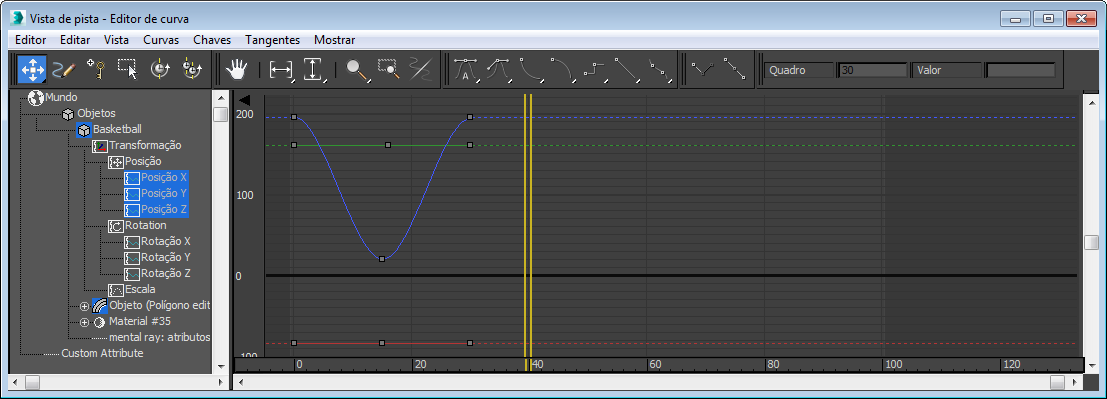

Configurar a cena:
Abrir o Editor de Curva:
Alterar o sistema de coordenadas:
Adicionar movimento ao longo do eixo Y:
  1. Arraste o controle deslizante de tempo para o quadro 30.
  2. Ative a viewport Esquerda. Ative novamente e, em seguida, mova a bola para a direita ao longo do eixo Y.
    As curvas no Editor de Curva também são atualizadas para mostrar as alterações efetuadas.

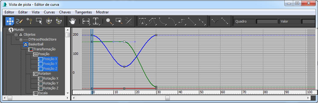

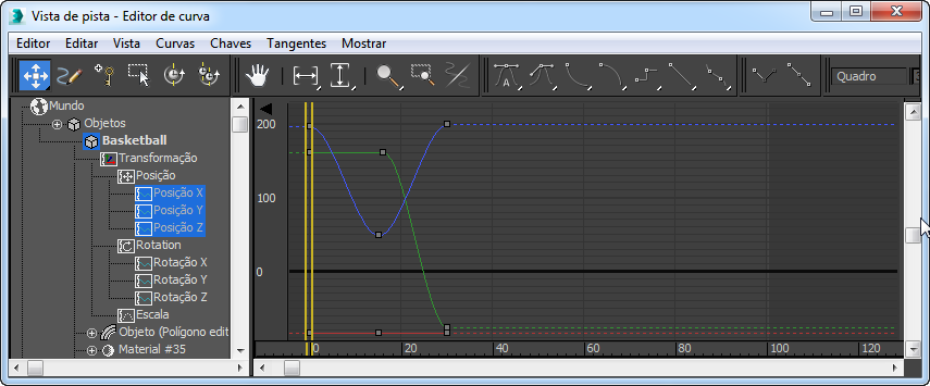

    Não parece estar correto: como pode ver, se esfregar o controle deslizante de tempo, a bola cai na vertical e, em seguida, se desloca para a frente. Em vez disso, o efeito que você deseja é um movimento dianteiro suave, como o que consta no diagrama no início desta lição. O culpado é a chave da Posição Y no quadro 15, que fixa a bola à mesma Posição Y que ela tem no quadro 0.
  3. Desative .
  4. No Editor de Curva, clique na chave da Posição Y, ao longo da curva verde, para selecioná-la.
    A chave fica branca quando você a seleciona. Ela também mostra alguns controladores de tangentes.
  5. Pressione Excluir para excluir a chave da Posição Y no quadro 15.
    Agora, a bola de basquete se desloca para a frente desde o quadro 0 até ao quadro 30, como você pode ver se esfregar o controle deslizante de tempo. A animação ainda parece ser muito mecânica, mas irá melhorar em breve.

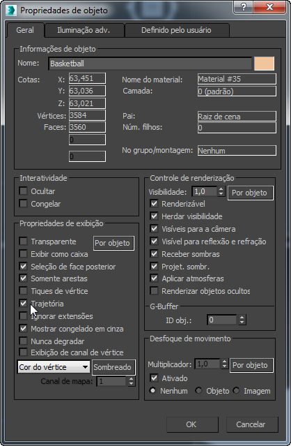

  1. Em uma viewport, clique com o botão direito do mouse na bola de basquete e selecione Propriedades do Objeto a partir do menu quadrado.
    O 3ds Max abrirá a caixa de diálogo de propriedades do objeto.
  2. Na caixa de diálogo Propriedades do Objeto grupo Exibir Propriedades, clique em Trajetória para ativá-la e, em seguida, clique em OK.
    Agora, as viewports exibem uma trajetória vermelha relativa à bola de basquete, com marcas de revisão brancas ao longo de seu comprimento. Cada marca representa um quadro.

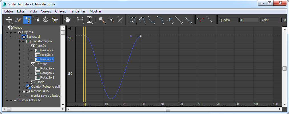

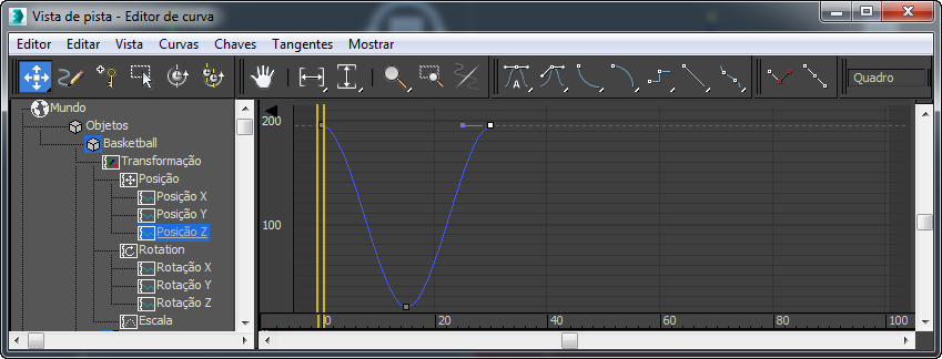

Ajustar a temporização do ressalto na dimensão Z:

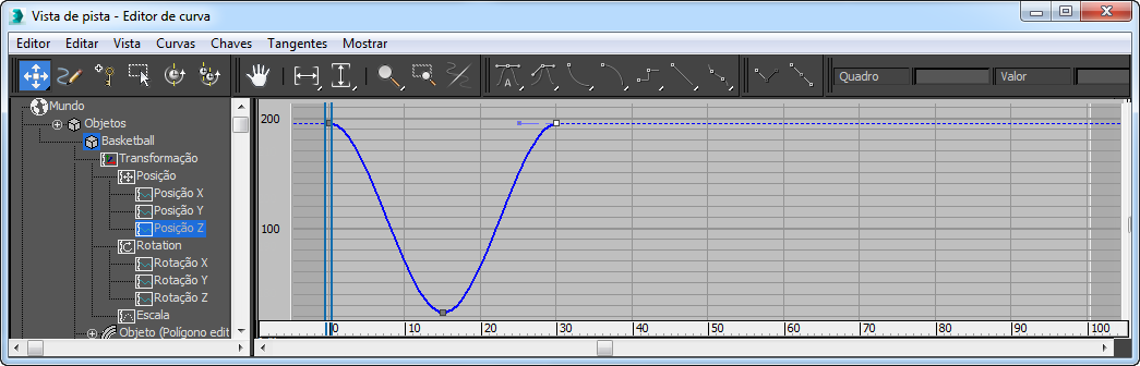

  1. No Editor de Curva janela Controlador (a lista de objetos e trilhas à esquerda), clique na trilha da Posição Z para exibir a curva para apenas essa trilha.
  2. Clique na chave “chão” no quadro 15 para selecioná-la (também é possível selecionar a chave arrastando uma caixa em torno dela).
  3. No Vista de trilha - barra de ferramentas Editor de curva, clique em (Definir tangentes como rápidas).
  4. Esfregue o controle deslizante de tempo.
    Nota: A exibição da trajetória nas viewports pode não ser atualizada até que você mova o controle deslizante de tempo.
    Agora o ressalto tem um impulso que lhe confere um aspecto mais real.

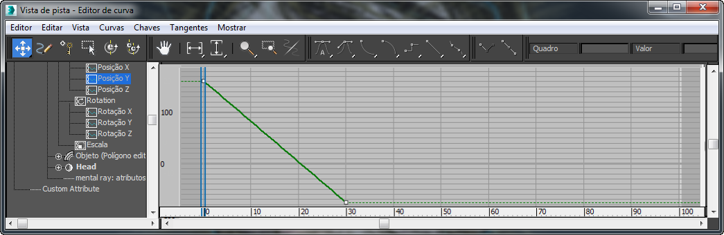

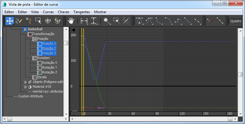

Ajustar o movimento dianteiro da bola de basquete:
    Tal como foi efetuado para o movimento para cima e para baixo da bola, a opção Chave Automática aplicou facilidade de entrada, facilidade de saída ao movimento dianteiro da bola. Mas isto não é necessário e, de fato, fornecerá resultados estranhos quando você repete o ressalto como é feito na seção seguinte.

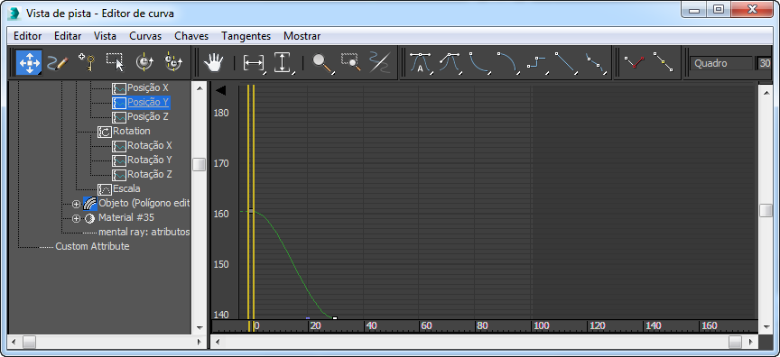

  1. No Editor de Curva janela do Controlador, clique na trilha da Posição Y para exibir a curva dessa trilha.
  2. Arraste para selecionar a chave inicial e final desta trilha.
  3. No Vista de trilha - barra de ferramentas Editor de curva, clique em (Definir tangentes como lineares).
    O 3ds Max remove as curvas facilitadas desta trilha, tornando o movimento dianteiro uniforme.
