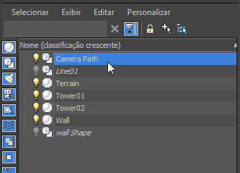

- No painel Scene Explorer, clique para selecionar o Caminho da Câmera. O objeto de caminho da câmera é uma spline que a câmera irá seguir.
Dica: Por padrão, o painel Scene Explorer aparece à esquerda dos viewports, mas, se ele estiver oculto, você poderá pressionar a teclaH para exibir uma versão flutuante do Explorer.
