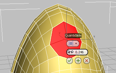

- No painel de Polígonos, Shift+ clique em
(Inserção).
- No caddy de Inserção, arraste o girador de Quantidade (o segundo controle) até um valor de 0.25e, a seguir, clique em
(OK).
Isto cria uma borda de inserção para os polígonos selecionados.

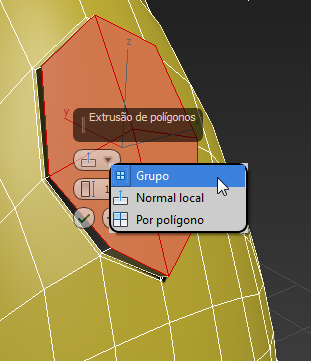

Use extrusão e chanfro para criar o soquete do chifre:
- No painel de polígonos, Shift+ clique em
(extrusão).
- No primeiro controle do caddy (tipo de extrusão), selecione o grupo no menu suspenso.
- Defina a Altura da Extrusão para aproximadamente 3e, a seguir, clique em
(OK).

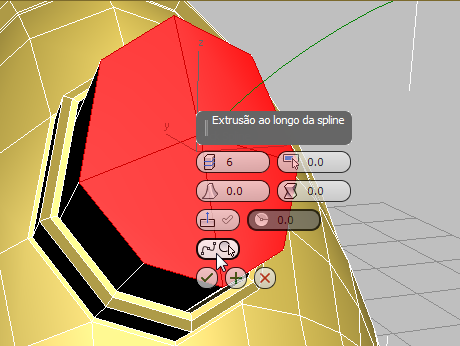

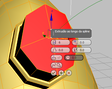

painel suspenso, shift+ clique em Extrusão na Spline.
Os controles do caddy para extrusão da spline são mais numerosos que para a maioria dos caddies.
- Clique no último dos controles, Selecionar Spline e, a seguir, clique na spline desenhada anteriormente.
Depois de clicar na spline, o 3ds Max aumenta os chifres, mas eles ainda não têm conicidade.
- (Opcional). No caddy, clique em Extrusão ao longo da spline Alinhar para ativá-la.
3ds Max alinha a spline para os normais de faces originais, tornando os chifres mais perpendicular ao resto da capacete. Isto pode ou não ser um bom efeito, dependendo da spline desenhada.
Nota: Também é possível tentar ajustar os valores de giro e rotação (disponível somente quando Alinhar estiver ativado).

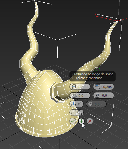

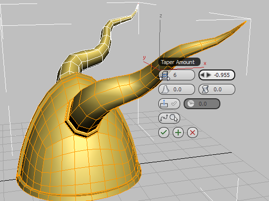

- Altere o valor da Quantidade de Conicidade para aproximadamente – 0.5e, a seguir, clique em
(Aplicar e Continuar).
3ds Max efetua a extrusão dos chifres ainda mais. Isso é visualizado mais fácil em outras viewports, mas também é possível navegar na vista em perspectiva, como mostrado nesta ilustração.
- Altere o ângulo do Valor de Conicidade de modo que os chifres cheguem a um ponto (para o capacete ilustrado, o valor foi – 0.955). Clique em
(OK) para finalizar essas alterações e concluir a criação dos chifres.
Ao efetuar a extrusão dos chifres longo de um caminho, salve uma grande quantidade de vaivém entre a transformação e ferramentas de modelagem de polígonos.
