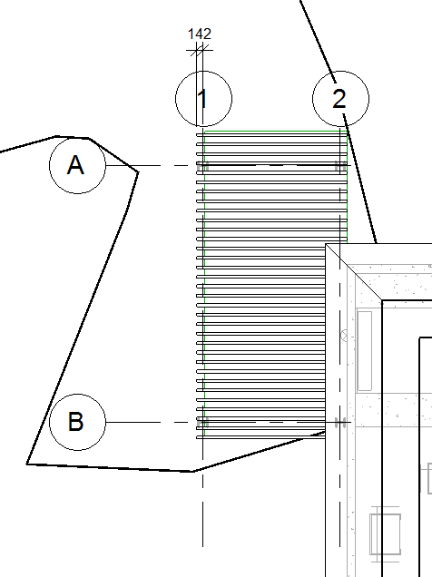

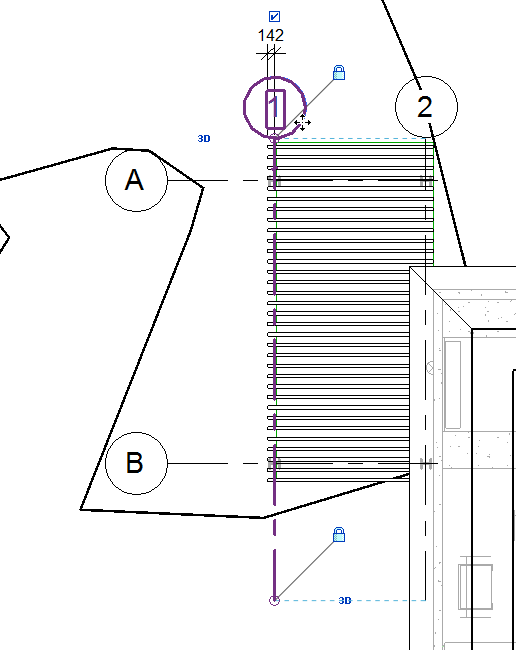

  2. No Navegador de projeto, no painel à esquerda, clique duas vezes em plantas de piso Carport.
    O Revit exibe o carport planta de piso.
  3. Amplie o zoom para obter uma boa vista do carport área.

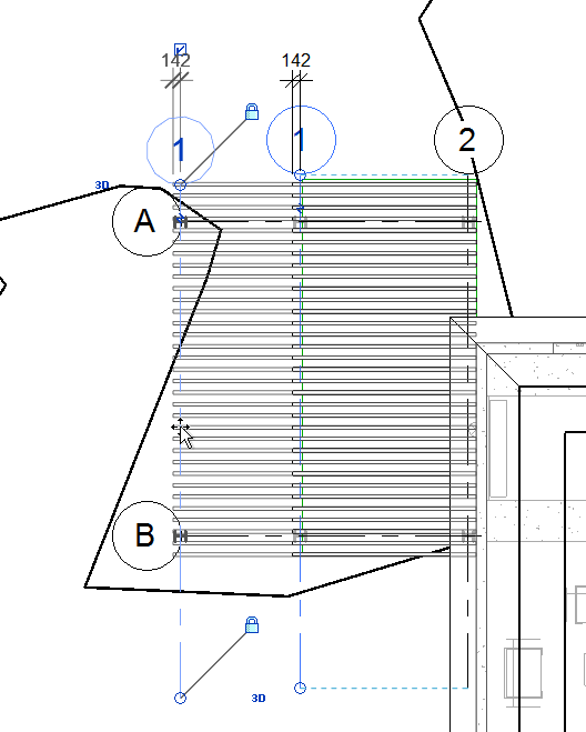

  4. Clique para selecionar o eixo 1, o lado esquerdo da carport.
  5. Arrastar o eixo 1 para a esquerda, para um ponto próximo ao Eixo A e B marcadores.
    Revit expande o tamanho do carport.
    Nota: O Suporte em pé pilares são restrita para o telhado do carport, portanto, quando você aumenta o tamanho do telhado, as postagens movem junto com o mesmo.

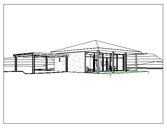

  6. No painel do navegador de projeto, clique duas vezes em vistas 3D exterior.
  7. Se ajustar a vista 3D, você pode ver que o carport agora é grande o suficiente para dois carros.

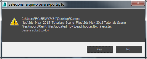

  9. Na caixa de diálogo, selecione o mesmo arquivo beachhouse.fbx que você criou anteriormente e, a seguir, clique em Salvar.
    Revit lhe avisa que você está prestes a substituir beachhouse.fbx .
  10. Clique em Sim.

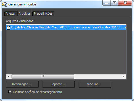

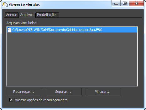

  3. No menu Aplicativo, selecione Referências Gerenciar links.
    O 3ds Max abre a caixa de diálogo Gerenciador de links de arquivo.
  4. Na caixa de diálogo Gerenciador de vínculo de arquivo, vá para o painel Files.
    A entrada para beachhouse.fbx agora exibe um marcador vermelho: Este ícone indica que o arquivo FBX foi alterado.
  5. Clique em Recarregar.

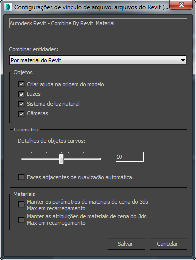

    3ds Max abre um arquivo configurações do vínculo: arquivos do Revit.
  6. Aceite as opções padrão para recarregar o arquivo FBX e clique em OK.
    3ds Max exibe uma barra de progresso enquanto recarrega o arquivo FBX. Deixe a caixa de diálogo Gerenciador de vínculo de arquivo aberto no momento.

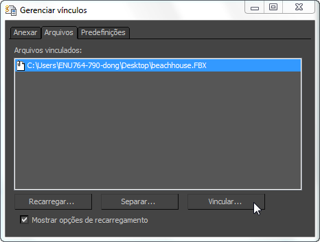

  1. Na caixa de diálogo Gerenciador de vínculo de arquivo painel Files, clique em Vincular.
    3ds Max exibe um aviso de que você está prestes a quebrar o vínculo ao vivo.
  2. Clique em Continuar com associar.
    3ds Max associa a geometria e o converte em objetos de malha.
  3. Feche a caixa de diálogo Gerenciador de links de arquivo.
