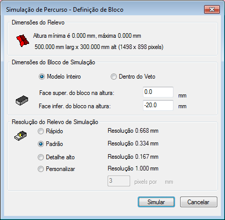

  2. Na área Simulação, clique no botão Simular Todos os Percursos . O diálogo Simulação de Percurso - Definição de Bloco é exibido, por exemplo:
  3. Selecione quanto do percurso você deseja simular. Selecione:
    • Modelo inteiro para simular o modelo inteiro; ou
    • Dentro do vetor para simular a porção do modelo dentro do vetor selecionado.
  4. Selecione a resolução para a simulação. Selecione:
    • Rápido para utilizar uma resolução baixa, o que reduz a qualidade da simulação mas aumenta a velocidade.
    • Padrão para utilizar uma resolução que é um meio termo entre a qualidade e a velocidade da simulação.
    • Detalhe alto para utilizar uma resolução alta, que aumenta a qualidade da simulação mas reduz a velocidade.
    • Personalizar para especificar uma resolução.
  5. Clique em Simular Percurso. O ArtCAM simula os passos de usinagem e adiciona um item Simulação na Árvore de Projeto.
