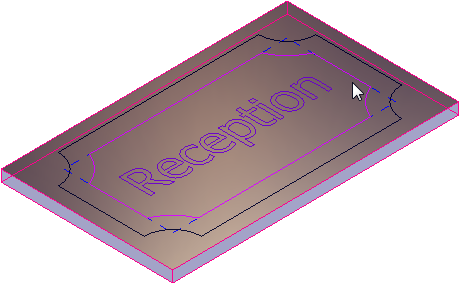

  3. Selecione os vetores a serem usinados:
    1. Na área Tipo de Perfil & Associação de Vetor, selecione Fora e Vetores selecionados nas listas Perfil.
    2. Mantenha pressionada a tecla Shift, e então selecione o vetor de texto e o vetor de offset. Os vetores são exibidos em lilás:
      Dica: Clique no botão Vista Isométrica 1 na barra de ferramentas Vista 3D para exibir essa vista.

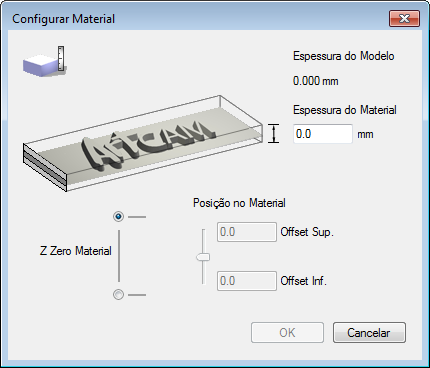

  6. Especifique as dimensões da folha de material a partir da qual a placa deve ser usinada:
    1. Na área Opções, clique na barra de controle Clique Para Definir Material. O diálogo Configurar Material é exibido.
    2. Configure Espessura do Material como 20.
    3. Clique OK. O diálogo é fechado e uma folha transparente de material é exibida na vista 3D.

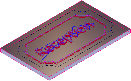

  7. Configure Nome como Perfil 1 para o percurso.
  8. Clique em Calcular Agora.
    O ArtCAM calcula o percurso e adiciona um item Perfil 1 sob o item Percursos na Árvore de Projeto:
    O percurso (vermelho) e movimentos rápidos (azul) são exibidos:
