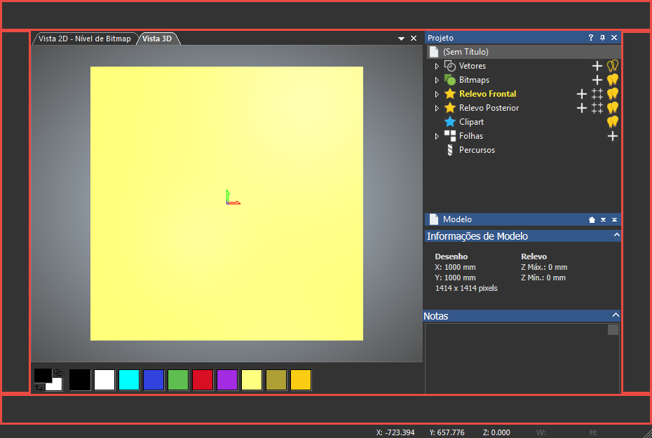

A tela principal inclui quatro áreas de ancoragem nas quais a barra de Menu e quaisquer barras de ferramentas disponíveis podem ser ancoradas. As áreas são indicadas em vermelho:
