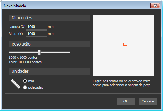

  1. Na tela inicial, clique em Novo Modelo. O diálogo Novo Modelo é exibido.
  2. Selecione as Unidades em que você deseja trabalhar.
  3. Insira a Largura (X) e a Altura (Y) do modelo. A caixa branca exibida no diálogo é atualizada para representar a forma da folha de material.
  4. Clique e arraste a barra deslizante para especificar a Resolução do modelo. O número de pixels é atualizado.
  5. Clique no centro ou num canto da caixa branca para especificar a origem do modelo. A posição do ícone de origem é atualizada.
  6. Clique OK para criar o modelo. O diálogo é fechado e o ArtCAM alterna para a exibição da tela do modelo.
