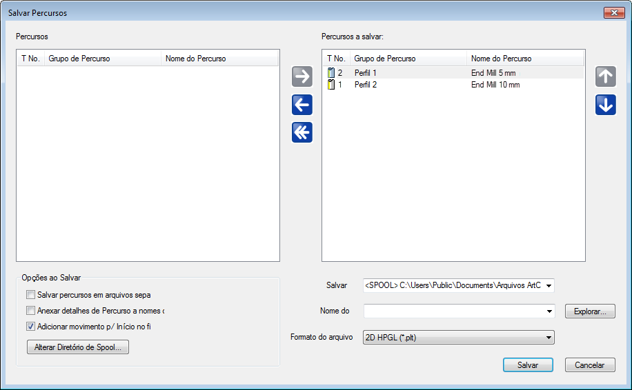

  1. Na Árvore de Projeto, selecione o item Percursos. O painel Percursos é exibido.
  2. Na área Operações de Percurso, clique no botão Salvar Percursos . O diálogo Salvar Percursos é exibido, por exemplo:
  3. Utilize e para ordenar os percursos.
  4. Especifique a pasta onde você deseja salvar o arquivo:
    1. Clique em Explorar. O diálogo Explorar é exibido.
    2. Selecione a pasta.
    3. Clique em Abrir. O diálogo é fechado e o caminho é exibido na caixa Salvar em.
  5. Insira o Nome do arquivo.
  6. Na lista Formato do arquivo de máquina, selecione o tipo de arquivo para a máquina ferramenta.
  7. Clique em Salvar.
  8. Feche o diálogo.
