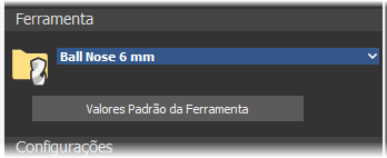

Na área Ferramenta, clique na barra de controle Clique Para Selecionar para selecionar a ferramenta que você deseja utilizar no diálogo Base de Dados de Ferramenta. Quando você selecionar a ferramenta, clique na barra de controle que exibe o nome da ferramenta para exibir seus parâmetros. Para alterar a ferramenta selecionada, clique em Selecionar. Para desfazer a seleção da ferramenta selecionada sem selecionar uma substituição, clique em Desmarcar.
Após ter selecionado uma ferramenta, clique em Valores Padrão da Ferramenta caso deseje utilizar os valores padrão nas áreas Padrão, Perfil de Profundidade, e Vetor Guia.
