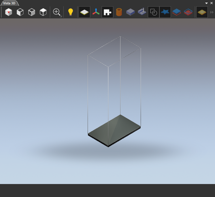

Se você estiver criando um item de Plataforma de Impressão 3D, a vista 3D exibe uma plataforma cinza para representar a placa de construção da impressora e uma caixa para representar os limites do espaço de construção para que você possa visualizar o ajuste da peça na plataforma.
Para selecionar uma impressora para um item de Plataforma de Impressão 3D:
  1. No painel Plataforma de Impressão 3D, clique em Selecionar Impressora. O painel Seletor de Impressora exibe as impressoras atualmente especificadas.
  2. Clique na impressora com a qual você deseja manufaturar as peças. O painel Seletor de Impressora é fechado, e a impressora é exibida no painel Plataforma de Impressão 3D.
Dica: Para ocultar o espaço de construção, clique em no item Plataforma de Impressão 3D. Para exibir o espaço de construção, clique no ícone novamente.
