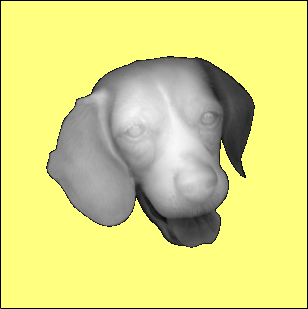

Utilize essa opção de menu para criar uma imagem em escala de cinza do nível de relevo ativo ou do relevo composto. Uma imagem em escala de cinza é uma imagem em que as únicas cores são tons de cinza.
Nota: O botão Criar Escala de Cinza na barra de ferramentas Modelo é um atalho para essa opção de menu.
Uma imagem em escala de cinza é útil para identificar áreas de um modelo às quais você deseja adicionar textura, pois o relevo inteiro é pintado numa única cor por padrão.
Para exibir uma pré-visualização em escala de cinza do relevo composto:
  1. Selecione Modelo > Criar Escala de Cinza ou clique em .
  2. Exiba a vista 2D para visualizar a imagem em escala de cinza.
    A imagem em escala de cinza é criada num novo nível de bitmap no topo da pilha de nível sob o item Níveis de Bitmap na Árvore de Projeto. O nível de bitmap é chamado Escala de Cinza por padrão.
