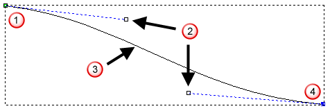

  2. Selecione um vetor que contenha um segmento em arco ou curva Bézier. O vetor selecionado é cercado por uma caixa limitante, dentro da qual você pode observar o nó inicial , pontos de controle , segmentos , e nós que constituem o vetor selecionado.

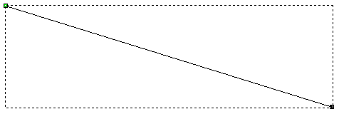

    Se você converter o segmento de curva Bézier acima para um segmento linear, pode observar que seus pontos de controle adjacentes são removidos juntamente com qualquer curvatura:
