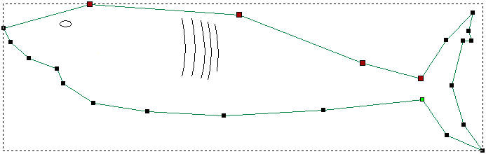

No exemplo a seguir, o desenho de vetor em forma de tubarão é composto inteiramente por segmentos lineares:

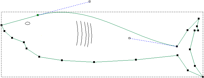

Quando os segmentos lineares entre uma seleção de quatro nós ao longo da porção superior do desenho de vetor sofrem spline, a forma muda consideravelmente:
