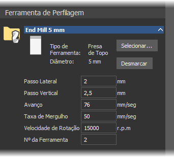

  2. Quando você tiver selecionada uma ferramenta, clique na barra de controle da ferramenta para exibir os parâmetros de usinagem.
    Por exemplo, se você tiver selecionado uma Fresa de Topo 5mm num percurso de Perfilagem, a área da ferramenta do painel Perfilagem é a seguinte:
  3. Você agora pode configurar os novos parâmetros de usinagem:
    • Passo Lateral — Insira a distância entre passos de usinagem adjacentes.
    • Passo Vertical — Insira a profundidade máxima de corte da ferramenta. O passo vertical gera passos múltiplos de usinagem.
    • Avanço — Insira a velocidade com que a ferramenta é movida com relação ao bloco material.
    • Taxa de Mergulho — Insira a velocidade com que a ferramenta é movida na direção Z quando mergulha no bloco material.
    • Velocidade de Rotação — Especifique a velocidade rotacional do eixo. O eixo é a parte da máquina ferramenta que gira durante a operação. Numa fresa, mantém a ferramenta em posição. Num torno, segura o bloco material.
    • Nº da Ferramenta — Insira o número que você deseja atribuir à ferramenta selecionada. Esse número deve corresponder à posição da ferramenta no trocador de ferramenta da máquina CNC.
