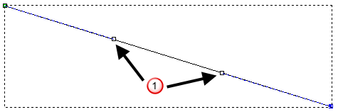

    Por exemplo, o segmento convertido pode se parecer com o mostrado abaixo:
    Embora esse segmento possa não se parecer com uma curva no momento, os dois pontos de controle indicam que se trata de um segmento de curva Bézier.

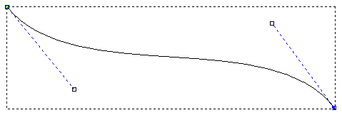

    Arrastando os pontos de controle como mostrado abaixo, um segmento de curva Bézier com uma curvatura suave é criado:
