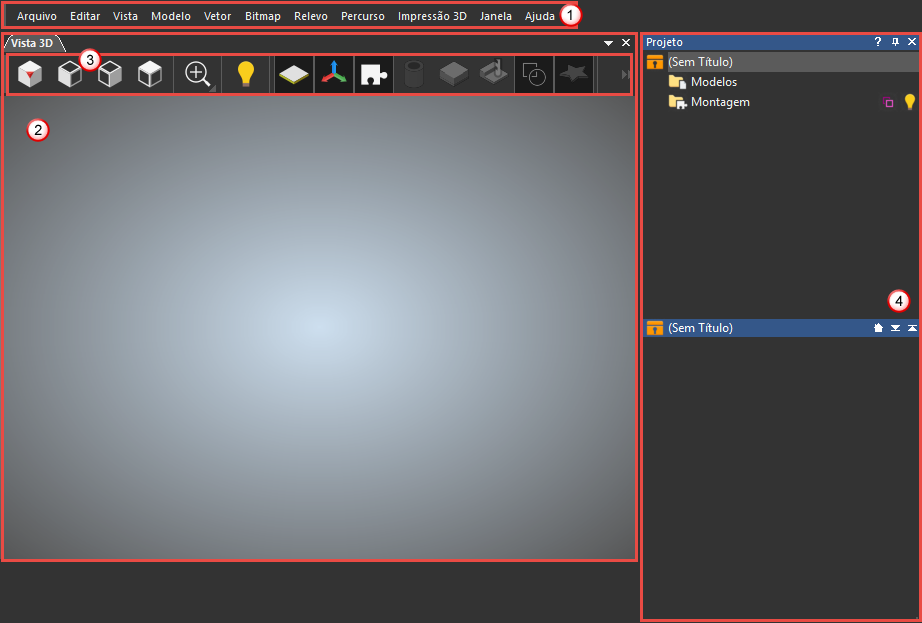

Quando você estiver trabalhando em um projeto, a tela do projeto é exibida. Por exemplo:
Área
Descrição
A barra de Menu está localizada na porção superior da janela principal. Clique numa entrada para exibir uma lista de opções. Várias opções de menu possuem atalhos de teclado.
A área de trabalho contém a vista 3D, que exibe montagens e malhas de réplica. Quando você abre um modelo como parte de um projeto, pode alternar entre a exibição das montagens e malhas de réplica do projeto, dos níveis de relevo do modelo, dos percursos calculados, e das simulações de percurso.
A barra de ferramentas Vista 3D permite manipular a vista 3D, e controlar o que é exibido.
O painel Projeto contém a Árvore de Projeto e as ferramentas associadas os itens de Montagem e Modelos.
