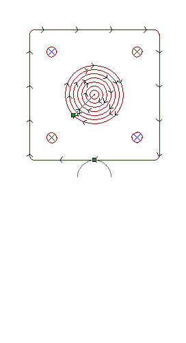

No exemplo abaixo, uma cópia rotacionada de um percurso mesclado é exibida:
Antes
Depois

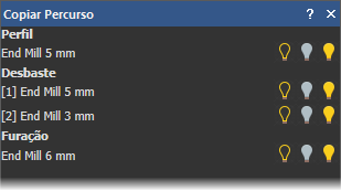

  3. Selecione qual dos percursos você deseja copiar rotacionando:
    Para criar cópias rotacionadas um percurso, ele precisa estar visível na vista 3D. Desative a visibilidade de todos os percursos com exceção do percurso sendo copiado.
    Nota: Se um percurso utilizar mais de uma ferramenta, clique no nome do percurso para criar uma cópia rotacionada de todos os seus passos de usinagem, ou num nome de ferramenta individual caso deseje criar uma cópia rotacionada de um passo de usinagem específico.
    Nesse exemplo, as lâmpadas na vista 3D para os três percursos estão acesas, o que significa que todos os percursos listados estão visíveis:

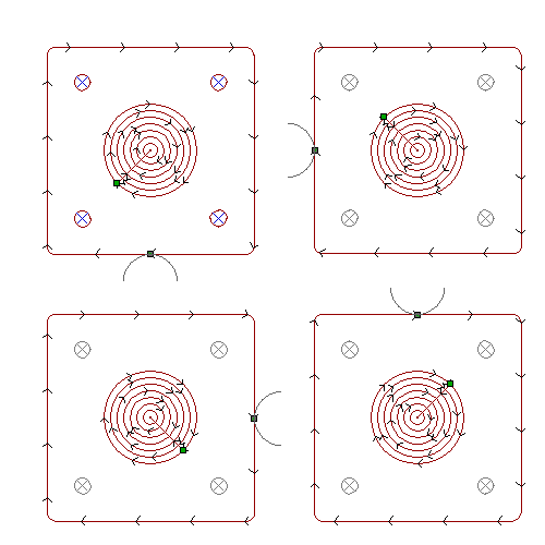

  8. Clique em Aplicar para criar o novo padrão circular de percursos.
    Nesse exemplo, o padrão de percursos é exibido na vista 2D como mostrado abaixo:
    Antes
    Depois
