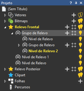

  1. Na Árvore de Projeto, clique no item Relevo Frontal, no item Relevo Posterior, ou num item Grupo de Relevo. Seu painel é exibido abaixo da barra separadora.
  2. No painel, clique em . O ArtCAM cria um item Grupo de Relevo e adiciona à Árvore de Projeto acima do nível de relevo anteriormente ativo. O item contém um nível de relevo.
    Dica: Alternativamente, clique no ícone Novo Grupo de Relevo ao lado do item Relevo Frontal, do item Relevo Posterior, ou de um item Grupo de Relevo na Árvore de Projeto.
Para adicionar níveis de relevo a um grupo de relevo:
  1. Na Árvore de Projeto, clique no item Grupo de Relevo. Seu painel é exibido abaixo da barra separadora.
  2. No painel, clique no botão Novo Nível de Relevo . O novo nível de relevo é adicionado acima do nível ativo. Alternativamente, você pode arrastar e soltar níveis existentes em grupos de relevo para adicioná-los.
