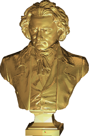

  1. Importe ou crie uma montagem.
    Por exemplo, essa malha de um busto.

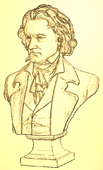

  6. Clique em Avançar. O terceiro painel é exibido e um modelo contendo o relevo é adicionado à Árvore de Projeto.
  7. Na caixa Altura do Detalhe, especifique quanta altura Z é utilizada para a ênfase de detalhe, arestas, e figuras no modelo.
  8. Na caixa Altura da Forma, especifique quanto da forma original é incorporado na gravura do relevo.
  9. Clique em Finalizar para criar a gravura em relevo.
    Você agora pode utilizar as ferramentas de edição de relevo e escultura para editar a gravura em relevo.
