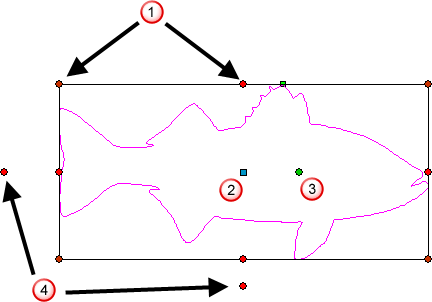

  2. Selecione Editar > Transformar ou clique no botão Transformar . O vetor selecionado é cercado por uma caixa de transformação, que apresenta alças de dimensionamento, uma origem de transformação, uma alça de rotação, e alças de estiramento, por exemplo:
    Alças de dimensionamento
    Origem da transformação
    Alça de rotação
    Alças de estiramento
