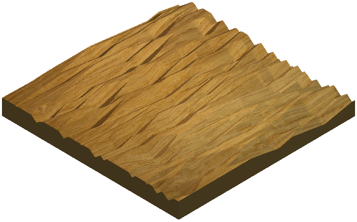

Utilizando uma ferramenta V-Bit 32 mm 100 degree, um vetor de perfil de profundidade em forma de V mostrado anteriormente pode ser utilizado para criar a seguinte textura:
