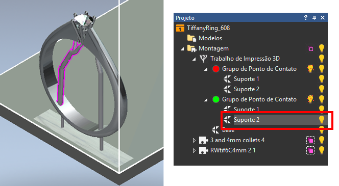

Quando tiver criados os suportes para a sua montagem, você pode apagar qualquer suporte não desejado antes de exportar os arquivos para a impressora.
Para apagar suportes:
  1. Clique no suporte que você deseja remover. O suporte é destacado em rosa, e o item de malha correspondente é destacado na Árvore de Projeto.
  2. Clique com o botão direito no suporte selecionado e selecione Apagar no menu de contexto. Alternativamente, clique com o botão direito na malha destacada na Árvore de Projeto e selecione Apagar no menu de contexto.
