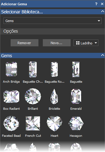

  2. Na área Filhos do painel Montagem, clique no botão Adicionar Gema . Isso exibe o painel Adicionar Gema.
  3. Selecione na lista a biblioteca que contém a forma de gema que você deseja utilizar. Miniaturas das gemas disponíveis são exibidas no painel.

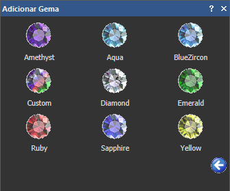

  4. Clique na forma de gema que você deseja utilizar. O painel Adicionar Gema exibe as opções de cor de gema.
  5. Selecione uma cor para a gema. O painel Adicionar Gema exibe as configurações de tamanho.
