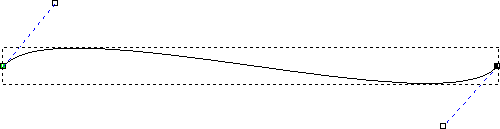

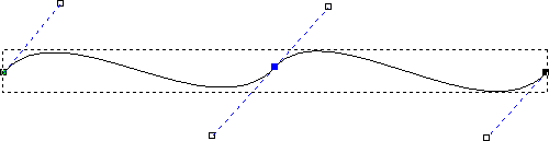

    No exemplo a seguir você pode observar que, apagando o nó intermediário, o número de pontos de controle é reduzido e sua forma é modificada consideravelmente:
    Antes
    Depois
