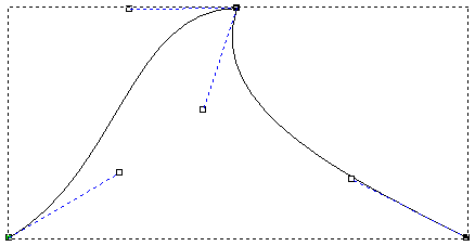

    Por exemplo, o nó no meio do vetor exibido abaixo foi suavizado:
    Se você mover um dos pontos de controle próximos do nó suavizado, o outro também é movido. Essa movimentação simultânea preserva a tangência entre os dois segmentos de curva Bézier.
