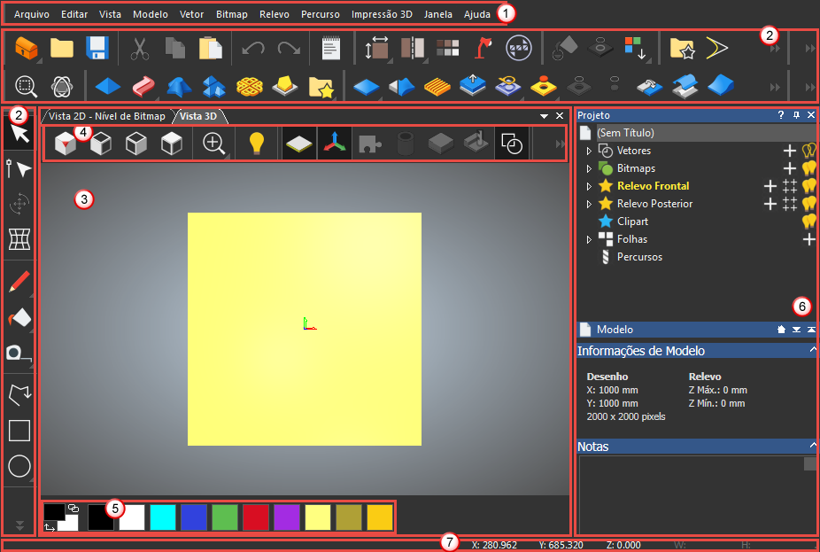

Quando você estiver trabalhando em um modelo, a tela do modelo é exibida. Por exemplo:
Área |
Descrição |
A barra de Menu está localizada na porção superior da janela principal. Clique numa entrada para exibir uma lista de opções. Várias opções de menu possuem atalhos de teclado. Nota: A disponibilidade de algumas opções de menu depende do tipo de licença.
Barras de ferramentas proporcionam atalhos para as opções de menu utilizadas com maior frequência. Clique num botão para acessar a funcionalidade diretamente. Nota: A disponibilidade de algumas barras de ferramentas depende do tipo de licença.
A área de trabalho contém as vistas 2D e 3D, que estão tabuladas por padrão. Ambas as vistas exibem desenho de bitmap e vetores; somente a vista 3D exibe relevos, percursos calculados e simulações de percurso. |
As barras de ferramentas Vista 2D e Vista 3D permitem manipular as vistas 2D e 3D e controlar o que é exibido. Qual barra de ferramentas é exibida depende de qual vista está ativa. |
A Palheta exibe as cores que constituem qualquer desenho de bitmap. |
O painel Projeto contém a Árvore de Projeto e as ferramentas associadas aos itens Vetores, Bitmaps, Relevo Frontal, Relevo Posterior, Clipart, Folhas e Percursos. |
A barra de status exibe as coordenadas do cursor; a largura e a altura da caixa limitante quando vetores ou pré-visualizações de percursos estão selecionados; uma descrição do comando quando você posiciona o cursor sobre um botão ou opção de menu; e uma barra de progresso ao calcular relevos e percursos. |
