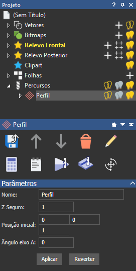

Para ajustar os parâmetros de usinagem para um grupo de percurso pai:
  1. No painel Projeto, clique no ícone para expandir o item Percursos.
  2. Selecione o grupo de percurso pai cujos parâmetros você deseja ajustar. Isso exibe seu painel abaixo da barra separadora.
  3. Você agora pode ajustar os seguintes parâmetros de usinagem:
    • Nome — Insira um nome para o grupo de percurso pai.
    • Z Seguro — Insira um valor para a altura em que a ferramenta executa movimentos rápidos entre segmentos de percurso.
    • Posição inicial — Insira um valor para a posição inicial da ferramenta.
    • Ângulo eixo A — Caso sua máquina CNC possua um eixo rotativo, é possível fazer com que a máquina gire o modelo. O ArtCAM permite criar a saída de um único percurso contendo os percurso frontal e posterior. O percurso posterior é precedido por um movimento de rotação que gira o bloco material para a posição correta antes de cortar.
      Caso deseje utilizar indexação automática, na caixa Ângulo eixo A, insira o ângulo do percurso rotacionado. O ângulo é associado ao nome do percurso e exibido entre parênteses. Você também precisa criar saída dos percursos juntos utilizando um pós-processador que suporte indexação. Por exemplo, Model Master Indexer.
  4. Clique em Aplicar.
Nota: Caso deseje recuperar os parâmetros utilizados antes do último clique no botão Aplicar, clique no botão Reverter.

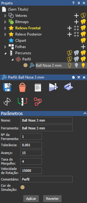

Para ajustar os parâmetros de usinagem para um percurso filho:
  2. Selecione o grupo de percurso pai que contém o percurso filho cujos parâmetros você deseja ajustar.
  3. Selecione o percurso filho que você deseja ajustar. Isso exibe seu painel abaixo da barra separadora.
  4. Você agora pode ajustar os seguintes parâmetros de usinagem:
    • Nome — Insira um nome para o percurso filho.
    • Nº da Ferramenta — Insira o número que você deseja atribuir à ferramenta selecionada. Esse número deve corresponder à posição da ferramenta no trocador de ferramenta da máquina CNC.
    • Avanço — Especifique a taxa com que a ferramenta é movida com relação ao bloco material para modificar a taxa de avanço da ferramenta selecionada.
    • Taxa de Mergulho — Especifique a taxa com que a ferramenta é movida na direção Z e mergulha no bloco material para modificar o avanço de mergulho da ferramenta selecionada.
    • Velocidade de Rotação — Especifique a velocidade rotacional do eixo. O eixo é a parte da máquina ferramenta que gira durante a operação. Numa fresa, mantém a ferramenta em posição. Num torno, segura o bloco material.
    • Comentário — Insira um comentário para o operador. Esse comentário é exibido no código G pós-processado.
    • Cor de Simulação— Clique no botão de amostra de cor para exibir o diálogo Cor e selecione a cor para o percurso simulado.
  5. Clique no botão Aplicar.
