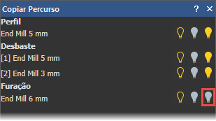

  3. Para copiar um percurso, ele precisa estar visível na vista 3D. Oculte todos os percursos exceto aquele que você deseja copiar.
    Nota: Se um grupo de percurso utilizar mais de uma ferramenta, clique no nome do percurso para copiar todos os seus passos de usinagem, ou num nome de ferramenta individual caso deseje copiar um passo de usinagem específico.
    Por exemplo, um percurso selecionado de Desbaste 2D é exibido abaixo:
    Para copiar somente os percursos de Perfilagem e Desbaste 2D, clique na lâmpada na vista 3D ao lado do percurso de Furação para desativá-lo.

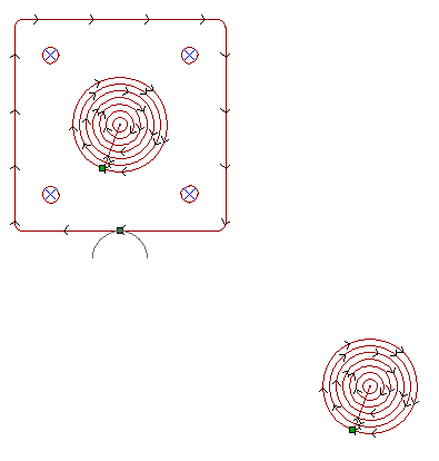

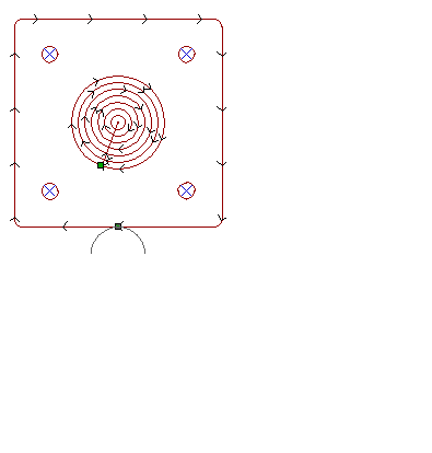

    Nesse exemplo, o percurso copiado é exibido na vista 2D, como mostrado abaixo:
    Antes
    Depois
    Na lista de percursos no painel, o percurso copiado é chamado Desbaste 1 por padrão.
