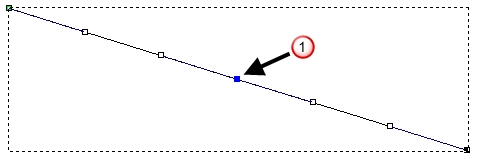

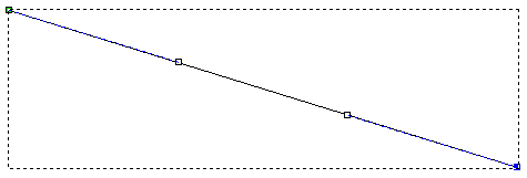

    Por exemplo, um nó foi inserido no segmento de curva Bézier abaixo. Você pode observar que isso criou um segundo segmento de curva Bézier com dois pontos de controle adjacentes:
    Antes
    Depois
