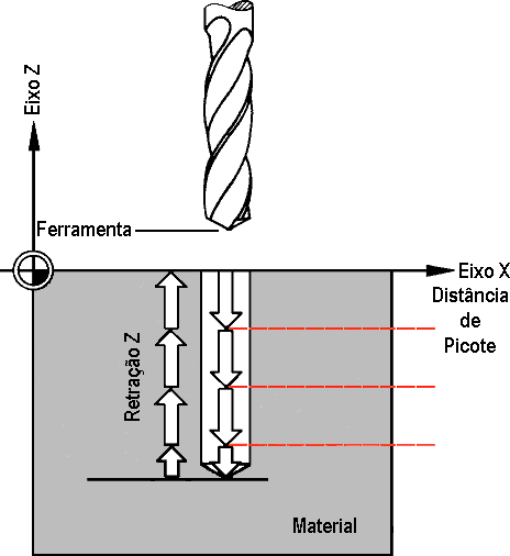

Para perfurar os furos utilizando o método de furação picote, selecione Usar Furação Picote na área Estratégia de Furação.
Ao perfurar furos, você pode utilizar furação picote para reduzir acúmulo de cavaco no furo. A ferramenta perfura uma curta distância no bloco de material, e então retrai para o Z de Retração quando a profundidade de Passo Vertical da ferramenta for alcançada. Quanto maior a profundidade do furo, com maior frequência a broca precisa retrair (ou picotar) para ser eficaz.
