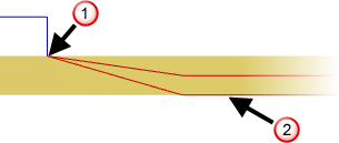

Linear — O perfil é uma linha reta da profundidade inicial à profundidade final .

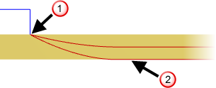

Curva — O perfil é curvado da profundidade inicial para a profundidade final .

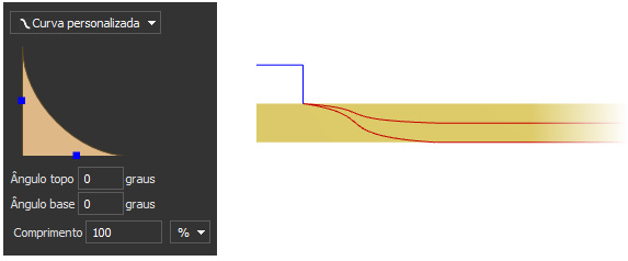

Curva personalizada — Arraste as alças azuis para determinar a forma da curva, ou insira valores específicos para os ângulos superior e inferior nas caixas apropriadas.
Comprimento — Insira um valor para determinar o comprimento do canal. Você pode inserir o valor como uma porcentagem ou em milímetros. Se você inserir uma porcentagem de 20, por exemplo, o comprimento do canal é 20% do comprimento do vetor.
